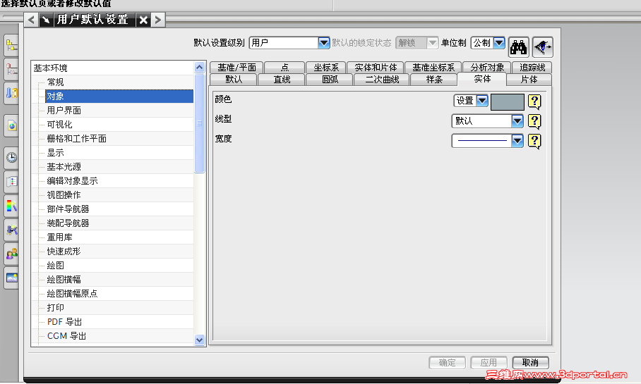

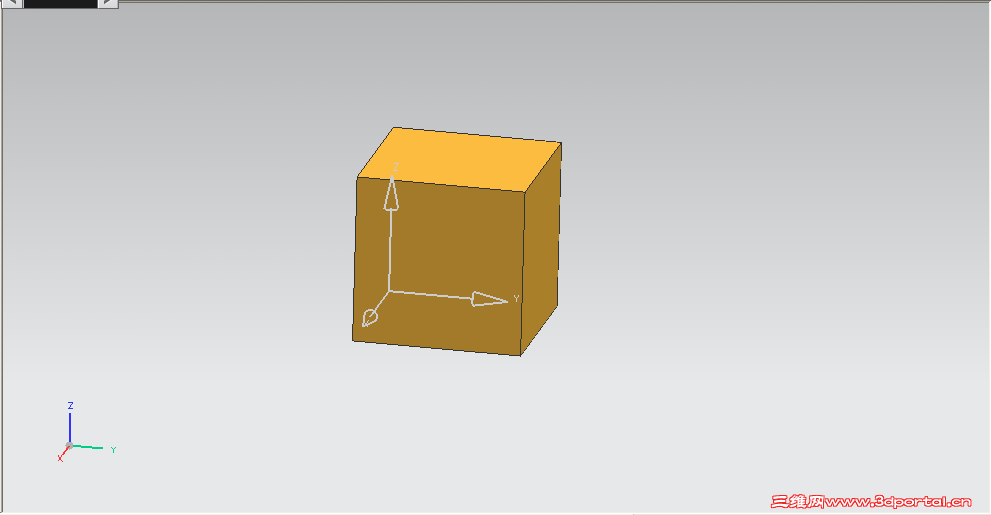

6.0版本升级后,每次的实体建模的颜色都是黄黄的,想把它设置为原来的颜色,如何设计,我在用户默认设计下----基本环境----对象-----实体下设置了以后,重启以后还是黄黄的,求助!

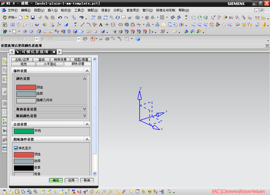

从模板文件里的首选项中修改,没用中国包的在X:\UGS\NX 6.0\UGII文件下,有中国包的X:\UGS\NX 6.0\LOCALIZATION\prc\simpl_chinese\startup下面,文件名:model-plain-1-mm-template.prt。

老师,我在您指定的模板里面修改了,首选项---可视化---颜色设置里面修改了,可是颜色并没有改变,是不是我修改错了,我已经保存了。

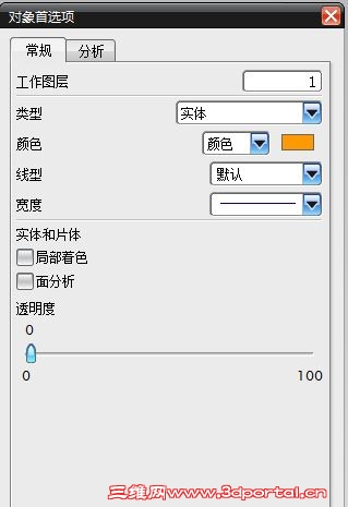

: N' f1 X& D' `" ^; l. @# i1 z# R不在这儿,在首选项---对象,打开常规标签,在类型框里找到实体,然后点击那个色块就可修改颜色了。

按照楼上说的,类型里面选择实体,颜色自己修改。应用,然后你建的实体颜色都变了。已经有的实体只好编辑颜色了。

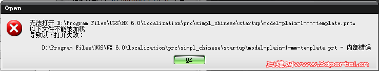

. V7 w% @9 O2 R, L8 c, Y" J9 {老师,这是什么原因,该如何处理?
+ R/ J  |' a: G
发表于 2013-3-4 14:23:16 | 显示全部楼层 来自: 中国江苏无锡
得改模板
