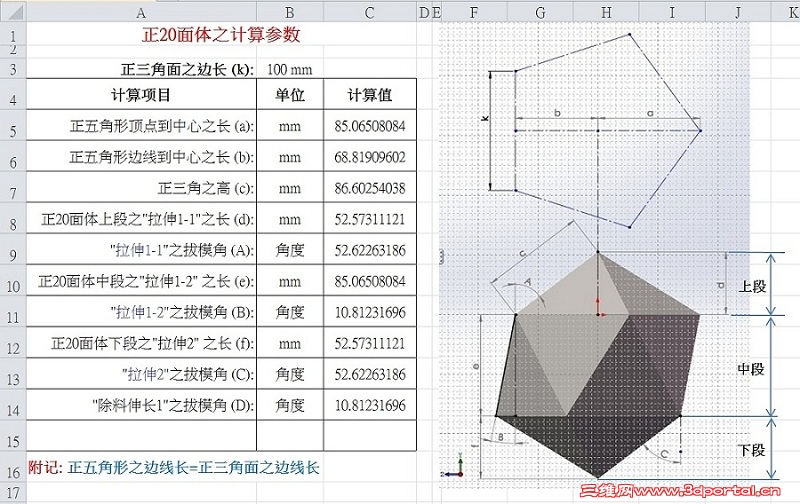

是依如附件EXCEL計算作図的,若有錯誤之處請指導,
& G" ?1 N/ q+ i$ R若有其他更簡便之作図法,就當參考啦!$ F+ V$ S, b9 Z; m) t
201301171930.jpg ; [; N6 g" s3 {3 E2 i/ v
) p  F: o; p5 A/ P 正20面体[2012.rar (75.07 KB, 下载次数: 14)
8 r" x, @+ I9 o9 z- L( W4 H- C

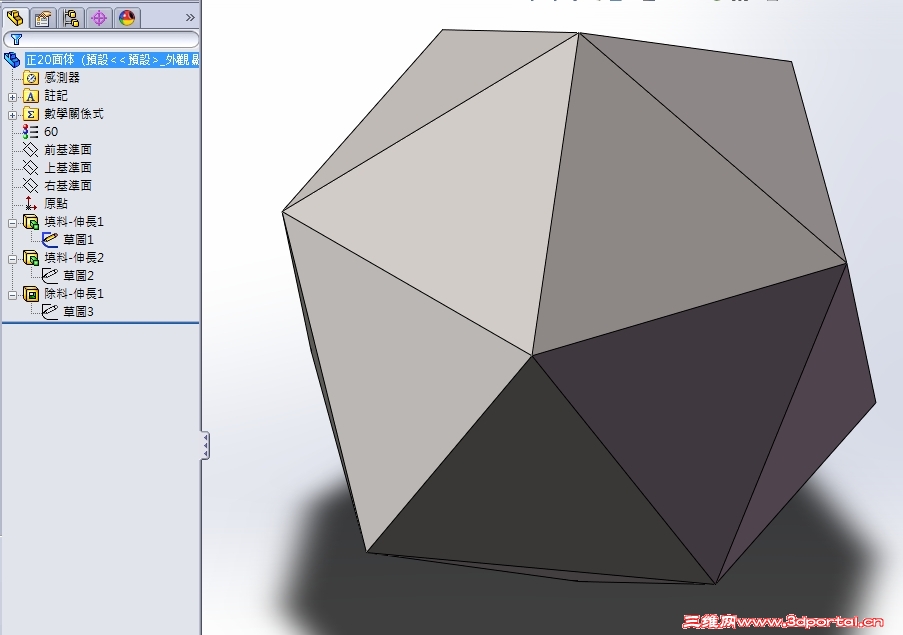

22553711 发表于 2013-1-18 12:02 static/image/common/back.gif
( x+ m9 v' O3 S  M可以搜一下,很早就有教程了
; a8 \9 |; B: C: W, {$ u7 x7 K謝謝代為回覆~這是不老叔很早以前的教程了
