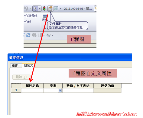

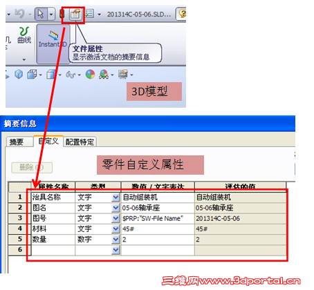

3D模型的自定义属性如何链接到工程图自定义属性里?3 g0 \8 `1 d( Y  T' l/ S" p) A( Z: S

 楼主| 发表于 2013-1-17 08:52:30 | 显示全部楼层 来自: 中国江苏苏州
阿帕奇 发表于 2013-1-17 08:49 http://www.3dportal.cn/discuz/static/image/common/back.gif2 r5 A, Y$ V6 S; _1 Q, s2 ~
链接到那个属性干什么?9 F# I$ d) L- L4 q& R! R
不是都链接到标题栏或各种明细表里吗?
; M, o/ U: @' C2 N  P6 h
: M, k, y, u3 O; D  w7 o图纸要上传到公司PLM上,所以零件自定义属性要链接到工程图标题栏和工程图自定义属性里
6 ]/ u0 f; s  W! ^5 ]
  T5 s9 D& B0 T- |一时想不到办法

 楼主| 发表于 2013-1-17 09:08:59 | 显示全部楼层 来自: 中国江苏苏州
* ^/ M! ]1 S# w1 M* T" P: N
阿帕奇 发表于 2013-1-17 08:57 http://www.3dportal.cn/discuz/static/image/common/back.gif4 X* }2 |1 i8 T6 h3 G
图纸上传,模型不上传啊?' b7 R" k- t; e% |
用分离图纸?
5 h: b' B! w0 Y8 F/ W/ |% c) g; B3 \8 @- t+ c4 |/ ]6 p
上传3D零件和2D工程图." K  ]# \0 L" j3 N; u( t% t) F! o' _
PLM检入时要匹配零件和工程图的自定义属性,否则无法识别
