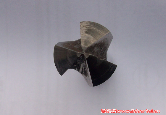

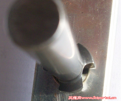

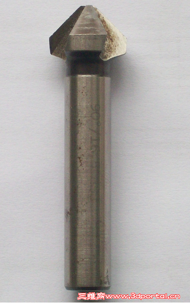

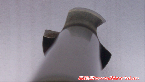

' _( u" l/ i$ X( ^- U; T: |* f% G画了几个都觉得不是画的很好,请大神门出招,练练笔( o9 L! T+ G$ b, N6 C5 s  f
1-1.PNG 1-2.PNG 1-3.PNG 1-4.PNG ) Y6 s& x& z4 Y$ C3 X' \+ s% d) x( a
顺便上传一下我画的源文件:12版 铰刀.rar (292.11 KB, 下载次数: 17)

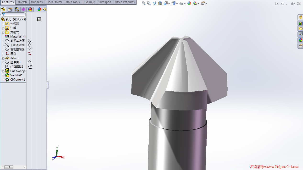

用你的模型,做了點修改,不知是否符合你的需要。
9 g- }$ I! `1 M5 w4 u, p5 D
% _- O7 G$ i0 `1 J5 O) v pic01.png ( E- e0 k. u  G
% o: q- X. J/ E# A) ^& n 铰刀.rar (103.23 KB, 下载次数: 38)

主要是槽是扫描 还是变截面扫描。

0 }5 Q- V4 @, J; [1 r能否举个例子或发个源文件参考一下,我的本意也是用扫描

谢谢!扫描的引导线能否用螺旋曲线扫出?

其實我的想法很簡單,掃描後,再用倒角就可以了。
6 \0 l! g; `. Z% d! T! [% m. ^- Q5 Q: N* V, i/ L3 b8 c& r6 D
請參考我的附件,在2樓。
