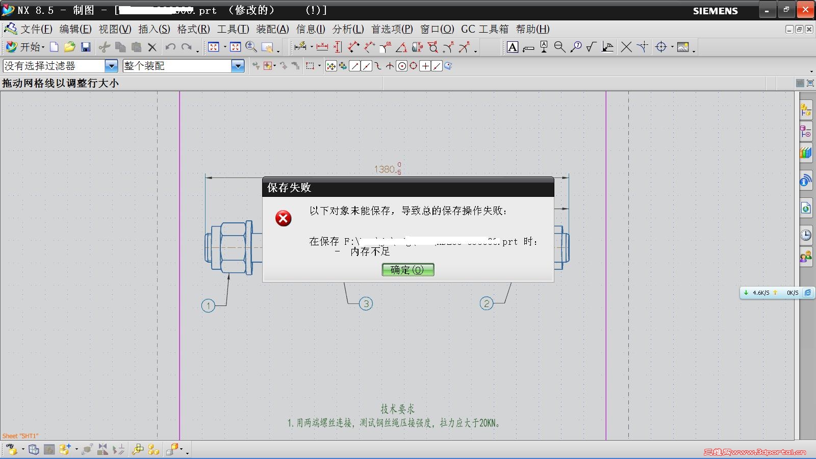

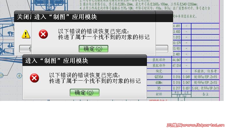

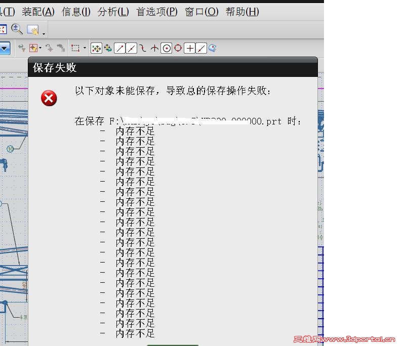

[求助] NX8.5制图保存时出现内存不足,很无奈
发表于 2013-1-16 14:03:15 | 显示全部楼层 |阅读模式 来自: 中国河南洛阳
NX8.5制图保存时出现内存不足,很无奈,内存的使用并不大,如果放弃会造成大量的修改前功尽弃,不放弃,无论如何也没法保存了,即使卸载内存中正在运行的其他程序也不行

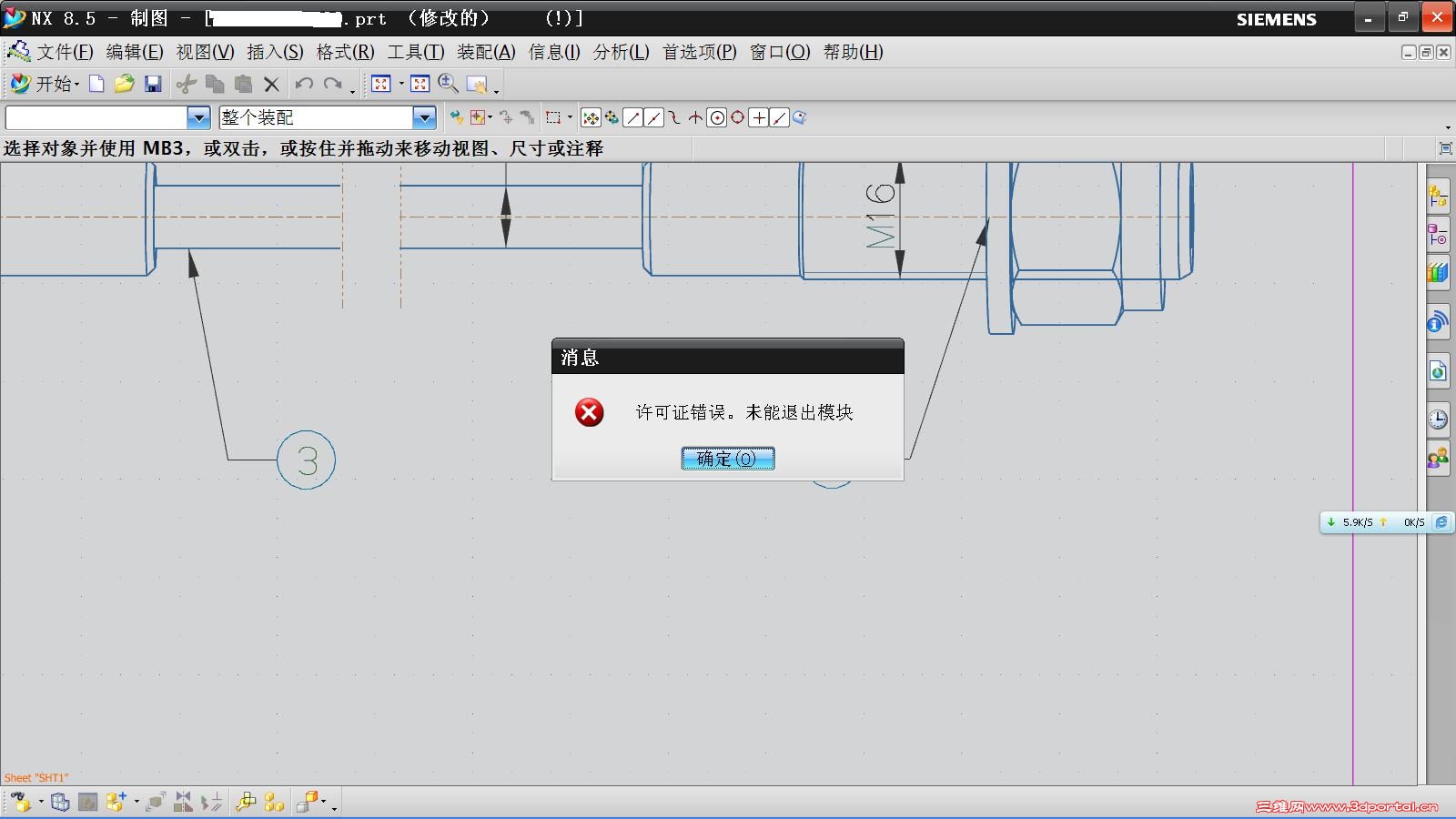

此时还无法切换到建模方式,提示:许可证错误,未能退出模块2 y% Q$ d& K' r# t( Z0 h

由于打开的是一个大型装配部件,涉及到很多零部件的修改,所以不想放弃保存,出现此问题后,文件在制图模式下仍可以操作,但就是不能保存

4G内存,应该够用

内存不足,如果是台式機,加內存吧!,或您是安裝32位系統,改64位系統,這樣才能用到4g以上ram,,
! [0 ~- r3 z3 w7 F! \* z  M我的筆電也是,内存不足,改64位win就好很多了

, g7 P8 ]1 v$ X1 o) ^, ]' Z显卡驱动问题或者和你的某个软件有冲突,换一个许可证文件试试看

这个看起来像是license破解不完全,制图模块有问题。
