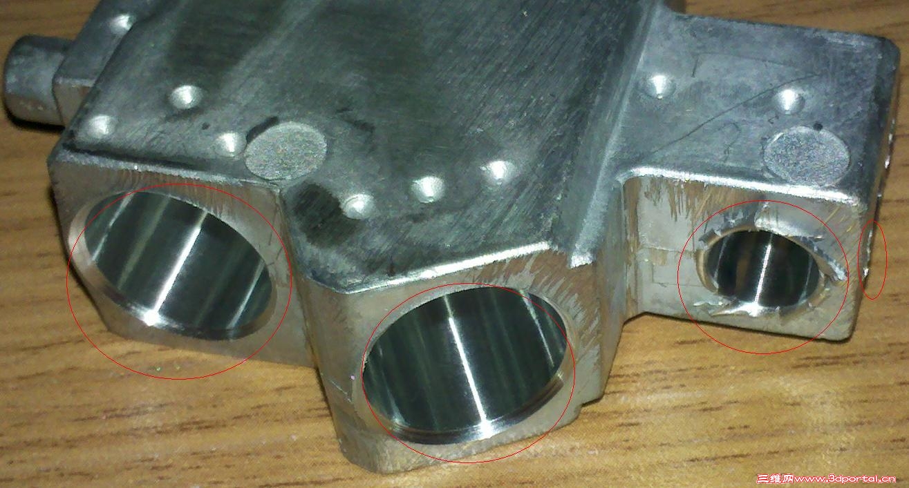

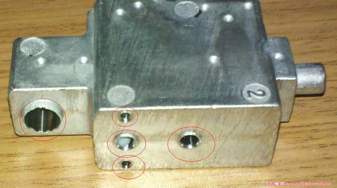

最近在加工一批锌合金零件,材质为铸锌ZZnAl4-1,加工时发现材质很软,容易粘刀。加工后孔口毛刺很长,大约能有1.5MM。目前采用的是硬质合金刀具,刀磨损相当严重,一把新刀上去加工60只零件就会变钝,有的刀尖磨损,有的是切削刃磨损。钻头钻孔孔口会鼓起来,倒角刀倒角也不能很好的解决,材质的延展性很好。想请教各位锌合金加工应采用什么样的刀具,需要镀层刀具么?加工的合理转速应该在多少(我们采用的是哈斯VF-2加工中心,加工转速一般在2500-3500,F100左右)。
红圈处毛刺
红圈处毛刺
红圈处毛刺
红圈处毛刺

YG类的刀具适合加工有色金属材料,比如YG6、YG8等。0 D" t5 Q$ f! p" ]* c

数量不多的话就用手持的倒角器修一修吧!

高速钢刀具应该更适合这种材料吧$ D1 ?) g0 ]: N, v2 @8 t; X
最好找品牌刀具商咨询

马尔马拉海 发表于 2013-1-23 15:24 static/image/common/back.gif1 h- Y$ e/ b0 Z( [9 j3 L. u
数量不多的话就用手持的倒角器修一修吧!
, B) a1 _* K+ l; J2 Q数量很大,每批次在3000左右,而且这种毛刺手倒不动。
