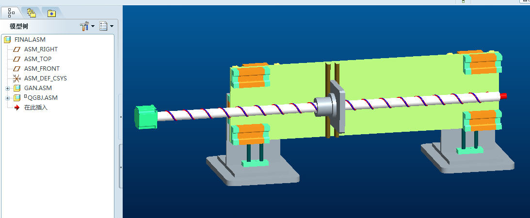

我是一个56岁的老头,有个仿真不会做,恳求有大侠的帮助,我上传图档给你们,希望高人能搞个视频录像教教我,我用的是PROE2001,野火也行吧,不胜感谢,拜上

 楼主| 发表于 2013-1-16 13:07:27 | 显示全部楼层 来自: 中国广东深圳
用野火板做也行,我有野火5.0的版本,请教了

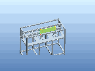

发表于 2013-1-16 16:01:40 | 显示全部楼层 来自: 中国北京
6 p* U/ ]! o6 p# M! H& o& P8 V4 q1 ~# C
老哥,别急,我晚上回去看下,尽量做出来,好久不做了,有些遗忘:l
% |# s/ A4 J2 w终于做好了,时间紧,做的有点粗,时间轴没细调,不过能看,给大家献丑了,希望高手指点

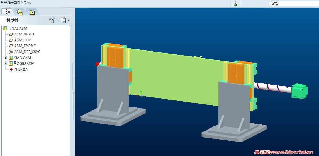

发表于 2013-1-16 23:21:31 | 显示全部楼层 来自: 中国广东东莞
colinchi 网友要是做个教程出来的话 我就更省心了,
0 q. r: y* G9 V/ v& S看了下楼主的 文档,直接用里面的装配体仿真是不行滴,需要重新分配组件结构来定义不同的运动块,而且你的全部是固定约束。明天帮你做下。

发表于 2013-1-17 13:49:56 | 显示全部楼层 来自: 中国北京
本帖最后由 colinchi 于 2013-1-17 14:06 编辑 8 G9 w) V) L" s! t* t
# H- C) j! d2 V$ T/ A做了一个动作好看的

本帖最后由 ganyiwei 于 2013-1-18 02:03 编辑 & N) U* _, G; }- h( T5 B. Y
% ~" J- R& V. @+ G- G3 o: M呀呀呀,哥今天没空的,看到老人家那么在意,打开电脑熬夜也要做出来,动手后才发现没想象那么容易,楼主的part档我很奇怪连个基准面都没有,你的也不是转换出来的文件,害死我了,装配全部重新做了一遍,做的基准面还得在另一个装配体里量好尺寸才能做,中间出现点问题反复修改才达到楼主的要求,比如气缸底座 按道理是不能跟着气缸一起跑的,是相对静止的,为了增加真实性,部件上加了由2块板组成的滑槽,和丝杠上的运动板相接触 实现 左右传动效果,别介意。8 H( f+ f# f. q+ i. p4 d
动画是按楼主要求的流程做的,有错误地方请指正, 没问题的话教程改天再弄、为了看得清楚,工作台已经去掉,不影响机构运动。& [# B  |" o3 m6 p4 q; m2 h' U5 C. q

 楼主| 发表于 2013-1-18 08:16:07 | 显示全部楼层 来自: 中国广东深圳
ganyiwei 发表于 2013-1-18 01:49 static/image/common/back.gif
8 \8 x5 ]) |. @* P1 f; R9 R) H; \呀呀呀,哥今天没空的,看到老人家那么在意,打开电脑熬夜也要做出来,动手后才发现没想象那么容易,楼主的 ...
6 R: P4 y7 p) B1 T7 G0 eganyiwei ,辛苦了,谢谢你了,你做的好像跟我想要的结果有点不一样,colinchi做的才是我想要的运动方式,我要的是气缸运动100,螺杆左右运动600,运动的的量要求准确。另,我的零件图没基准,因为我是直接在组装图里插入画的。期待你新的佳做。非常感谢
