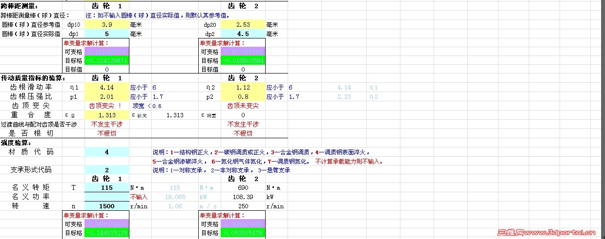

总部让我copy一个日本的执行器,上面有两个齿轮,蜗轮。
& j; M6 r& Q8 A" F/ S因为执行器上的中心距已经定义好48mm,所以需要设计一个较大的变位系数,但一提高变位系数以后,齿顶就变尖,变位系数一减少,就会根切。好像天生一对矛盾体啊。是不是要用其他的变位形式?& |1 e( A; v0 z

还有附图中几个参数是什么意思啊,刚研究齿轮,请各位不吝指教。

+ F/ w+ J5 H: q2 s. W; d( h' u9 WZ1齿数太少了。如果不能增加,只能采用短齿,即齿顶高系数取0.8,但重合度会减小。

晕,kisssoft又提示根切了
9 Y* Q! |& y+ S# n, k# ~! Y这个excel跟kisssoft矛盾啊。

渐开线齿轮压力角20度时最小齿数小于13会产生根切。6 O5 ], V# E: B$ D% Q6 o9 J$ ]; ^
另外传动比为6是不是太大了?
 楼主| 发表于 2013-1-16 21:15:21 | 显示全部楼层 来自: 中国上海
楼上,这是日本人的设计,我只是逆向。
