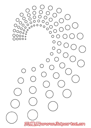

1 [+ ~! y( n6 t( _, ?$ P6 `6 A2 A" T% ]7 E
纠结了好多天,试了好多次也找了好多相关的资料都无法完成。+ @. q* m" T  t, @
& ~; |+ `4 l1 S6 ~# o( N3 y
麻烦会的留下方法、思路、教程。如看到过类似的资料给个链接……先谢谢了!!!

 楼主| 发表于 2013-1-16 13:45:29 | 显示全部楼层 来自: 中国广东佛山
本帖最后由 shubinf 于 2013-1-16 14:13 编辑 $ z% s6 i& t* z( q, `" H9 g" N
22553711 发表于 2013-1-16 13:25 static/image/common/back.gif! s& W5 Y  h3 s( q. t9 M
抢个沙发。也不是太难吧?
! A8 T; S8 q. n8 e阵列时每排起首均在水平位置,每排孔距是渐变的吧?能做一个一模一样的吗?并给步骤图?

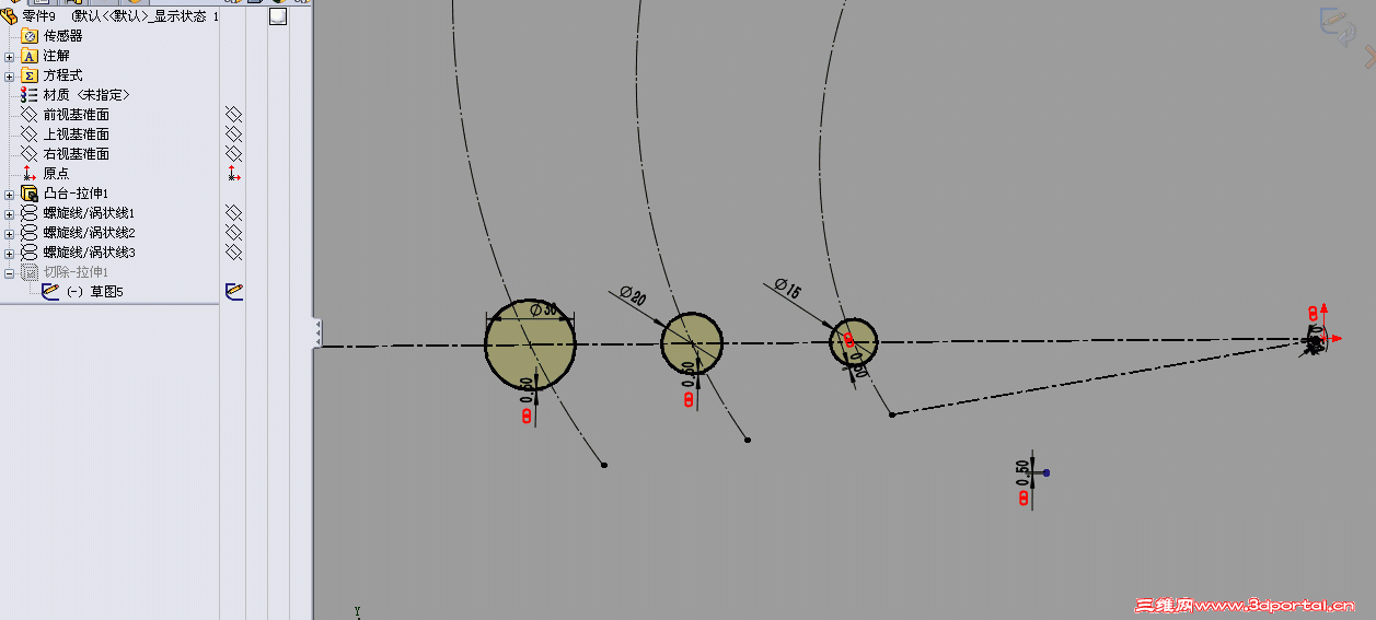

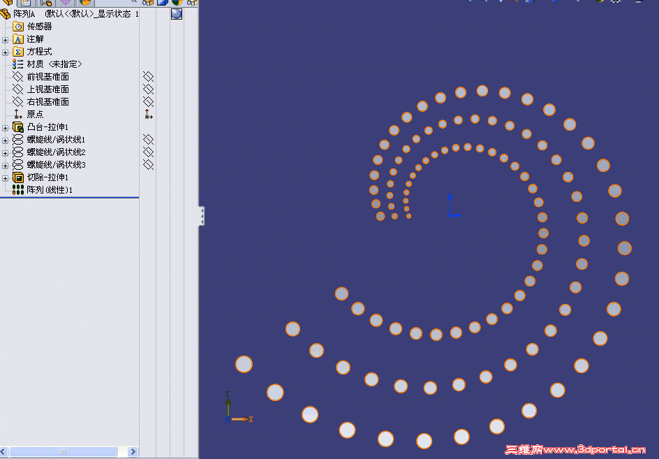

发表于 2013-1-16 15:56:11 | 显示全部楼层 来自: 中国浙江杭州
shubinf 发表于 2013-1-16 15:27 static/image/common/back.gif
! I, a2 n/ g; {5 D, [9 Q兄弟,这是求助题,不是练习题呢,能贴张关健图(草图部分)吗?让我也学习学习下谢谢了:thankfulne ...
3 `* s; q, p% R# x  Y! F
都知道复杂一点的随形阵列需要链接一些尺寸,此题的关键就在于怎样将圆孔直径尺寸与间距变化尺寸链接起来。如果直接链接,就会有个不尽人意的结果:直径变化会比间距变化快,阵列会从某处开始连成一片。圆孔草图我是这样做的:做一构造圆,向外等距,将等距尺寸与间距尺寸链接。由于贴图实在看不清,多说了几句,个人陋见,谈不上“授人以渔”,还望真高手解答。% X0 E$ j7 H/ @! H' D; {7 f
1.gif , h% T" M+ a& p( E& U0 N( f
阿帕奇 + 3

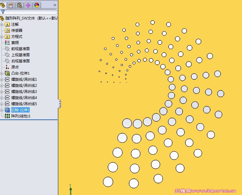

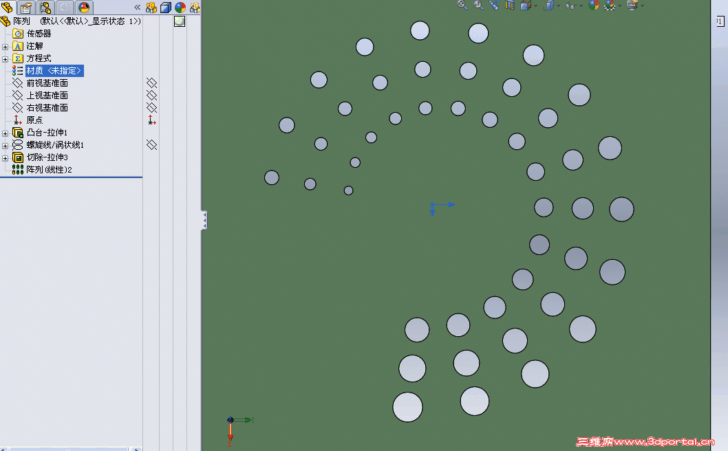

 楼主| 发表于 2013-1-17 17:27:56 | 显示全部楼层 来自: 中国广东佛山
按楼楼上的兄弟的方法弄了几下,就是做不出原样图的效果,估计还是在尺寸方面有问题。另外方法似乎也不对,应可以一次阵列出来的。还是期待不老叔……详细解答。4 v) o) [4 y9 t; |7 y& ^! T
随形阵列_SW文件2010版.rar
170.72 KB, 下载次数: 78

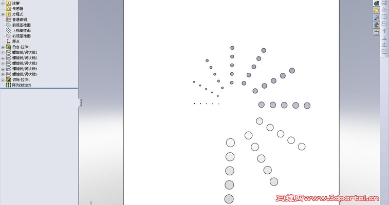

发表于 2013-1-17 20:56:18 | 显示全部楼层 来自: 日本
shubinf 发表于 2013-1-17 17:27 static/image/common/back.gif; l7 `+ y  C9 f0 g
按楼楼上的兄弟的方法弄了几下,就是做不出原样图的效果,估计还是在尺寸方面有问题。另外方法似乎也不对, ...
/ B7 p, x6 ^+ \. l/ ?
这个样子?
1 E- o" h9 F" o8 ^" B# K1 T# S1 ]/ s: M! d% z
修改了你的参数- t& i6 ^9 a$ O$ P
! M3 h; r' _, J
捕获.JPG ! ^: w0 \0 {; {7 o5 ], n

发表于 2013-1-18 09:52:55 | 显示全部楼层 来自: 中国浙江杭州
多个孔,一条螺线是可以实现阵列的,已经尝试出来。
! g3 y; N8 X/ a$ n% T# O" f楼主如果有尺寸的话,可否发出来,大概的也行,说实话,这尺寸也不太好调整。

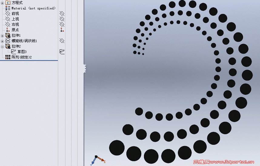

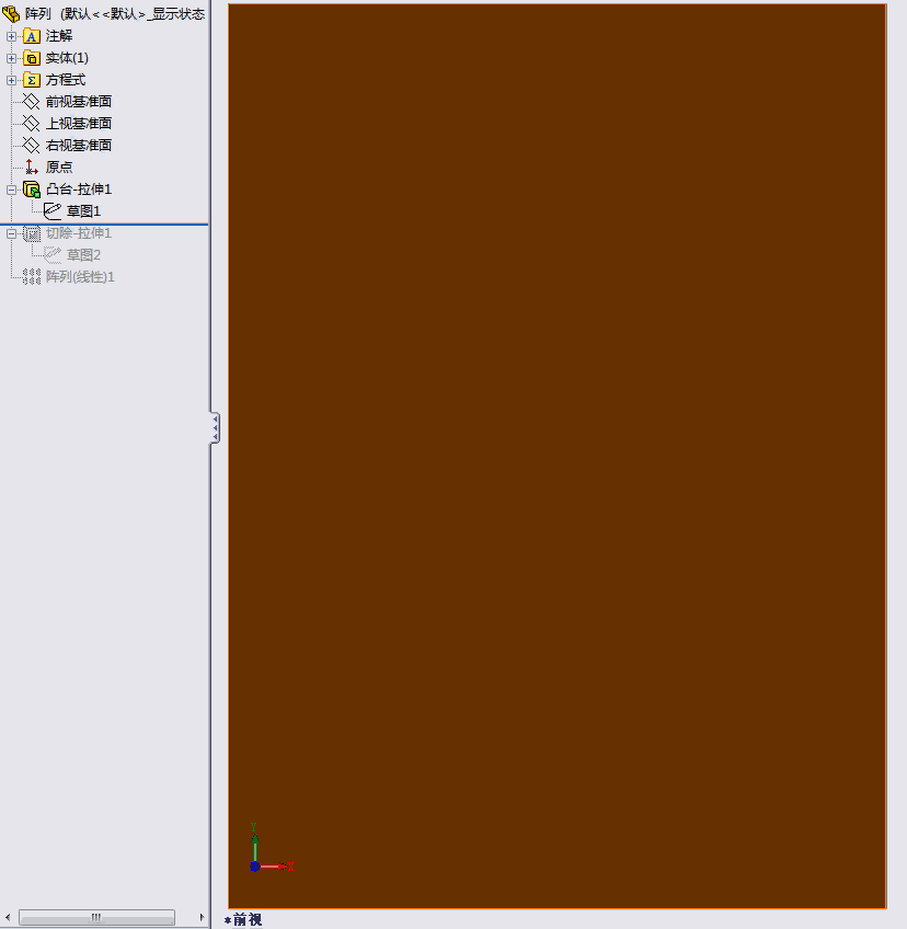

发表于 2013-1-18 10:40:10 | 显示全部楼层 来自: 中国上海
不好意思,有几天没有来“三维网”了,看到楼主给我的短信,现在做了一个动画和模型,希望能帮到楼主。# h' W$ j/ x% _1 H0 Q( `
阵列.rar
209.58 KB, 下载次数: 314
阿帕奇 + 3

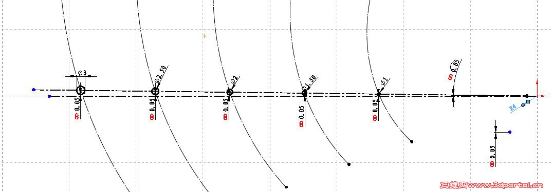

发表于 2013-1-18 11:50:31 | 显示全部楼层 来自: 中国浙江杭州
shubinf 发表于 2013-1-18 11:17 static/image/common/back.gif2 ~1 T/ `) i2 V  [3 H
我曾用Algolab Photo Vector软件转换到AutoCAD里测量过尺寸,但理解不了其中的尺寸关系……也就没有继续了 ...
5 _1 p$ m# z( a: Z5 \8 @) n2 h有不老叔的教程在上面,我这儿的草图哪敢拿出来献丑。- ]  _( O( O$ i& v4 V
都知道阿基米德螺线有那么回事,但又有谁想到了用该方法来实现呢,没看错的话前辈的螺旋线系数是0.5。简单的一条切线就解决的直径渐变问题,草图简单,阵列过程中不容易出错。
; e  i( c( y! I8 @- }. `9 C小生是真的受教了!
阿帕奇 + 3
发表于 2013-1-18 12:46:03 | 显示全部楼层 来自: 中国江西南昌
都是高手   小弟学习了  想不到阵列还有那么多花样啊  受教了
发表于 2013-1-18 12:50:26 | 显示全部楼层 来自: 中国台湾
頂強大的不老叔!
发表于 2013-1-18 12:54:48 | 显示全部楼层 来自: 中国上海
22553711 发表于 2013-1-18 11:50 static/image/common/back.gif: K) s( T$ S3 @6 Q
有不老叔的教程在上面,我这儿的草图哪敢拿出来献丑。# ^: O& ~) T3 B4 o3 c% V, E  x% }2 H
都知道阿基米德螺线有那么回事,但又有谁想到了用 ...
, y) z5 y. q; v我没有用螺旋线,用了一个数值链接。
发表于 2013-1-18 12:58:53 | 显示全部楼层 来自: 中国浙江杭州
w_hs1 发表于 2013-1-18 12:54 static/image/common/back.gif9 Y% B+ B4 h& Q  O+ @) Q' I
我没有用螺旋线,用了一个数值链接。
* F3 ]7 H$ d8 W4 ^. B- `但阵列时圆心走的轨迹是一条螺旋线吧,通过您草图中的几何关系计算,它满足螺线规律呀。
: K+ N3 X# D. b( q很难理解这种方法是如何想到的
