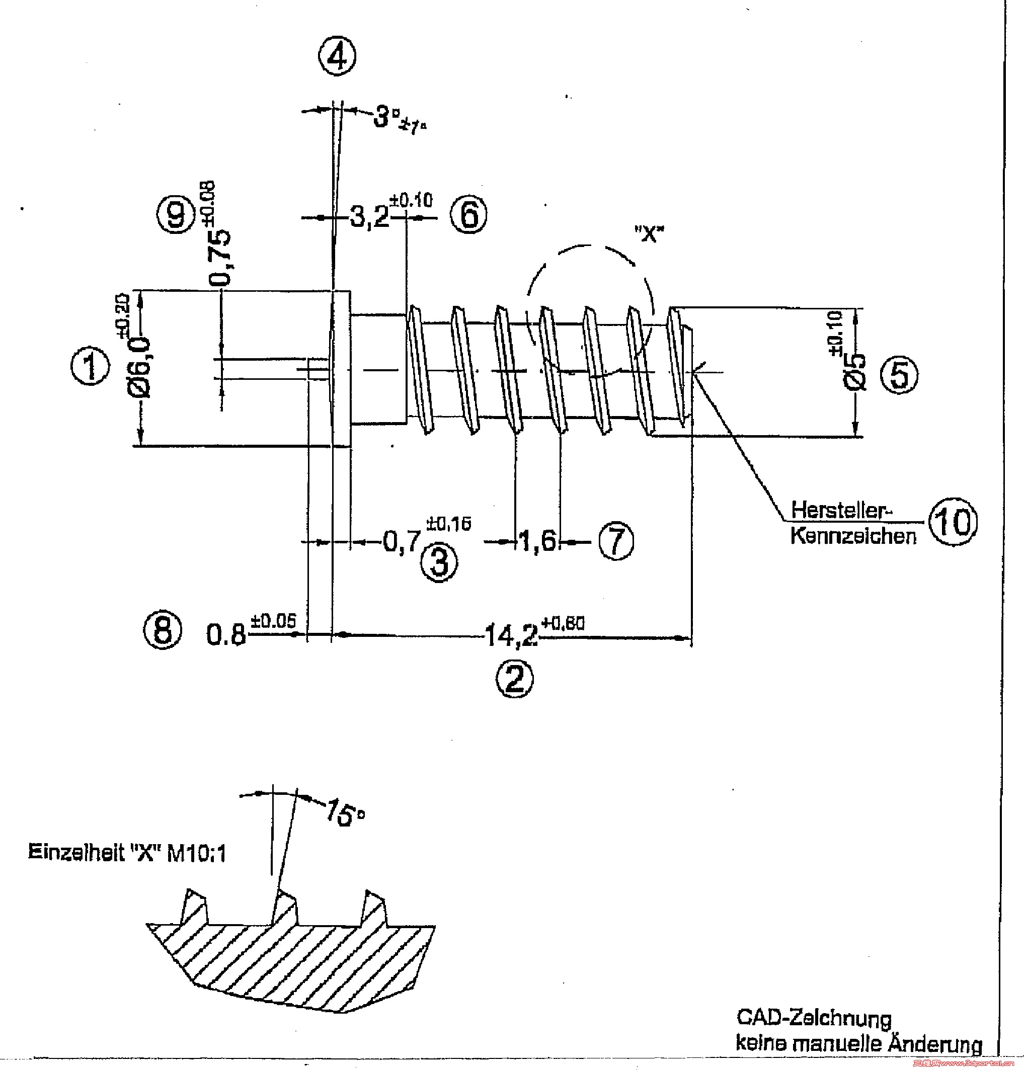

图片中是哪种螺纹,其对应的标准是什么,谢谢!

第一次见这样的螺纹牙型,用在什么场合,有什么优点。哪国图纸?学习。
发表于 2013-1-18 09:06:14 | 显示全部楼层 来自: 中国山西太原
这是镜头螺纹,调整焦距用的,我国无此标准。

. r; V3 D" Q' U+ ?这是镜头螺纹,调整焦距用的,我国无此标准。
3 N" l* H( e- a% `* F/ S谢谢!有相关的资料吗?

好像是一种自攻螺钉。9 D/ b3 S+ N, ~3 f9 j0 ^! j
螺钉应用太广泛了,各个行业甚至各个企业都可以有自己的标准,所以仅凭一张图纸几乎不可能判断是什么标准。

图上的文字是德语吧。
发表于 2013-1-24 16:21:07 | 显示全部楼层 来自: 中国辽宁沈阳
看看DIN标准里的螺纹相关内容,有不有舒适的吧?

塑料件有好象有用过吧。
发表于 2013-1-27 10:28:32 | 显示全部楼层 来自: 中国北京
像自锁螺纹  没见过具体的标准

图纸是德国的,图纸上有没有参照的标准号?网上就可以找到对应的DIN-EN版,懂英文的总比懂德文的人多
