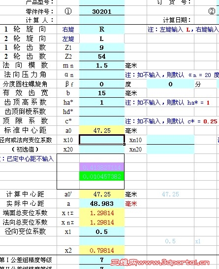

[求助] 论坛发的齿轮计算excel怎么输入变位系数
发表于 2013-1-15 16:53:05 | 显示全部楼层 |阅读模式 来自: 中国上海
论坛下载了一个齿轮计算软件,感觉还是比较有用的。请教一下各位老大,那个excel怎么输入变位系数以后,怎么不能重新计算呢?

发表于 2013-1-15 21:58:38 | 显示全部楼层 来自: 中国湖南岳阳
把X10位置的数值除掉,在下面的X1处输入变位系数,X2会自动得出。
 楼主| 发表于 2013-1-15 22:08:08 | 显示全部楼层 来自: 中国上海
谢谢楼上的兄弟,我以为是在x10那里输入呢。不过还是有个问题哦,改了变位系数以后,中心距还是没有变化呢?

$ o; t! |! {, ^' B6 @. h$ m% m变位系数太大,齿项厚小于0.4个模数就有点不合理了。

" Q. q; {0 r& ]/ U6 R你的中心距多少?
2 f) Q; [: Q) F6 u: H若是47.25,变位系数都取0即可
; t* k# [: E1 J, O) R" f若是48.983,齿轮带螺旋角比较好,或取TKG-09给出的变位系数值

% t  W& l- C/ [* P$ P中心距一般取整数,变位系数取值有范围,齿顶不能变尖。

楼上的大哥,我的中心距是48mm , kisssoft给出的相应变位系数是0.5284 。我想用这个excel验证一下。所以我想输入这个变位系数看下中心距是多少,却好像不能重新计算。
