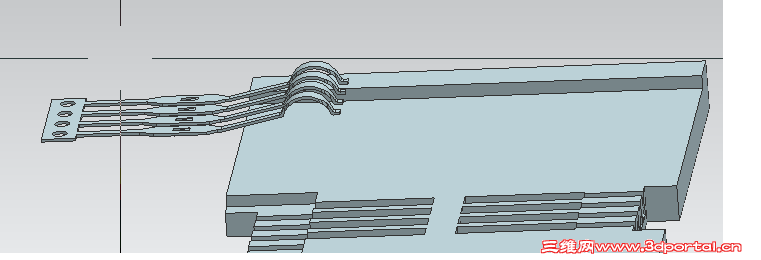

这次是想一步完成产品,想把嵌件切下来再插入产品的T型槽里,嵌件有倒钩,勾住产品的那个小矩形里(0.25mm的磷青铜),目前的想法是:在料带上直接切下4针,切嵌件的刀顺势压住着4针,压倒指定位置,再推入嵌件,这个想法一直行不通,有高人指教吗..因为刀切完还要下去,推嵌件的滑块冲头也在下去,这样的话嵌件是斜着进入产品的,可是斜着进入好像不行(行的话也请告诉我怎么做,谢谢)....如嵌件所示。中间加宽的一段距离是要直线推入的。有别的想法能帮助一下吗,非常感谢....# D. J+ C. e( s5 O! @0 o; o$ D

在切刀位置同时进行安装估计困难比较大,如果做成级进模的话倒是可以动动脑子。8 }$ \2 A6 |. l  c4 l  i) w* X
料带先冲型、整形,折弯、整形后向前推进4针位置,然后下压零件,下压时,需要上模与零件配合比较好,使四针进入时可以准确定位并且不会因为零件的变形、回弹等原因造成错位(所以前面加了折弯后整形),然后再切断,那么可能出现的问题是下一道零件进入的话会在连接处有变形,那么这里就需要在每4针之间增加一段用于变形切断的余量而不能等距连续冲,需要做成每4针一个冲。
0 U3 z: Z6 s" F+ J" h5 z: J大致如下:
9 \; K- F5 `" W" W+ R- K: \2 L1、开好条料进冲床,冲4针外形;: q: L9 {6 i" W; r# O5 j
2、冲好外形后,冲中间的小凸起片;
; v! o5 G% E+ [  C6 T3 K3、冲折弯;
" `( M- ~% ?; O6 s: I7 \4、压边冲半圆;
/ t; o: G4 X* O5、整体整形;
  |: a0 C9 r+ Q( m$ p8 [换一套模具,下部与需要安装的零件配合做好定位,做好切断位置的剪口;
3 V6 `) [7 Y0 g) P9 J上部按前一套整形模处理上部,并预回弹,上模凹槽加抽气;
1 [: S, y9 z. z! k( x' A2 B5 j- t1、将条料前送至定位,使上模可以抽吸到4针半圆位置,- ?+ J" E6 F; c* @* K
2、上模下压使零件到位,下模需辅助压紧四针,
  I' u% j, T! l6 M# s8 U3、然后上模将四针从条料切断,上模抽吸停止;, {; i5 @: r% ~+ F7 l
4、下模带工件顶出,装下一工件。

+ f) M; }4 A* l2 y4 o大师,是这样的,成型的料带是已经完成的,产品也是现成的,目前想法是:【这是两层的模式,料带在产品的上方前进,到了指定位置,用一样宽的矩形上模压下来(4针)4针的底下想用弹簧的可收缩的一块镶件,上模切断并且与下面可收缩的镶件一起夹住这4针,上模持续下压到进入产品的指定位置,然后(可压缩的镶件是设计在滑块中的)推入滑块,使4针的嵌件插入产品】,有什么办法吗,(上模切针并下压的刀 与 推入滑块的冲头是同时往下合模,嵌件就是斜着进入...一直想不出来

看看我的理解是否正确,你的想法是将弯曲的头部小钩纳入小方格,然后将加宽部位推入T型槽,对吗?如果可以的话,请发一张最后完成的状态图纸看看。$ d- h" P0 x( P2 Q4 \9 X
现在的问题是,弯曲部位是否会因为将小钩定位后,在推动宽的部位插入T型槽时,弯曲部位是否产生了变形而产生了弹力使条带位置发生了变化,如果是的话,那么在下模和上模需要做一个弧形将弯曲部位的形变进行限制,可以采用较弯曲圆弧略小的定位块,上模强行把小钩压入小四方并使其弹开倒扣,由于有定位块辅助定位,带片会维持在较高的位置,然后就可以用你现在的想法将带料压平再推入T型槽。1 C! R6 g0 d  P( b. k
也可以采用在方格底部模具部分设置一个与带料厚度相仿的,应该稍微比带料厚度大1毫米左右的空间,使钩子压入后可以弹开倒扣但又不会沉下去,如果带料强度够的话,弯曲部分应当能产生足够的弹力张紧在小孔里,这里的弯曲距离需要按实际调整。
