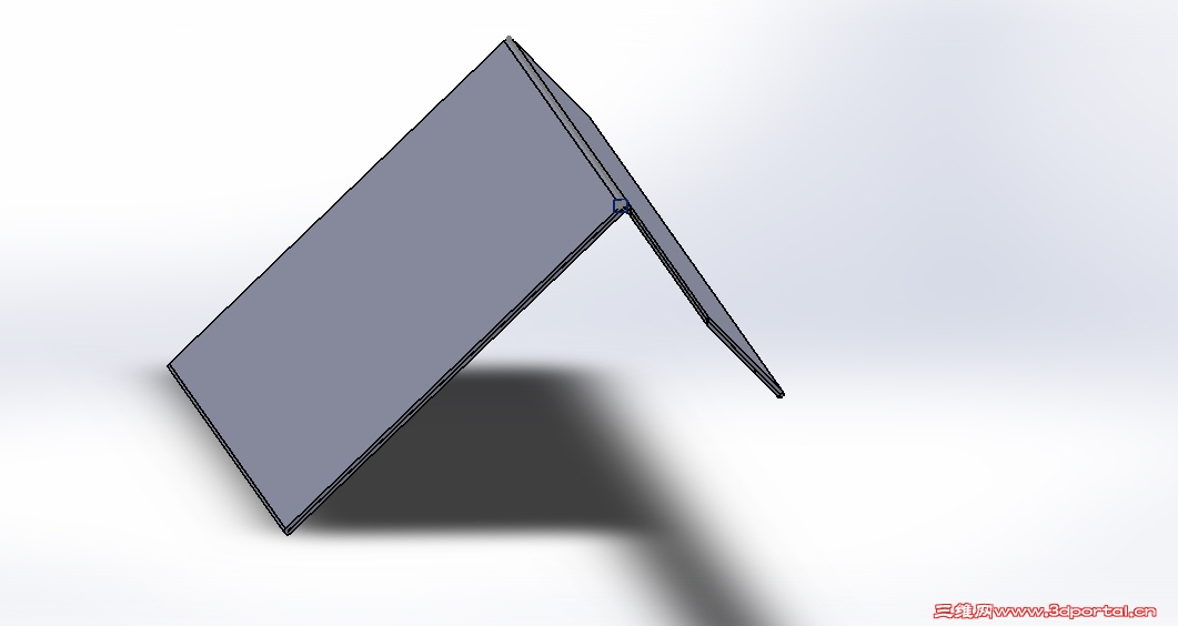

[求助] 请教不锈钢角切口模用logopress3怎样做。有图片
发表于 2013-1-14 10:54:34 | 显示全部楼层 |阅读模式 来自: 中国辽宁本溪

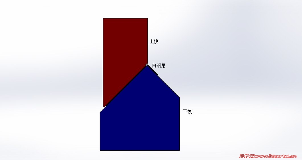

白钢角_料带10.JPG 白钢角切口模示意图.JPG 请教老师们怎样用logopress3做此样式模具,谢谢!

这恐怕不行,刃口太虚,普通钢板都不行,别说不锈钢了。这种件用板料成形不好吗?为毛用型材呢?

这种切角(也叫撕裂口)不是弯曲后再冲出来,而是在下板料是要一起冲出来。如果板料不是模具下料,则在激光、火焰切割时加工出来。( e3 p# ?, N" s: P2 m& \! d
所以不是用什么软件设计的问题,而是工艺问题。
