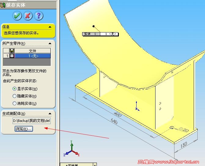

发表于 2013-1-14 08:31:57 | 显示全部楼层 |阅读模式 来自: 中国甘肃兰州
: n* h# s+ G: \0 ?
1 k' {0 e" ?$ u; }, q  z& a此零件是由多个实体关联生成的,* A% ]& r7 `3 D) k
转装配休时,问题如下。
& ?; c% o/ F8 b7 ]9 i" t( X" Q 1.jpg 5 R. p7 M+ s6 b
) d( D% [3 z. [: O6 R& [
请问,各位还有什么高招。谢谢。
! X  K; `8 s3 \+ F3 s. D  f aa.zip (449.4 KB, 下载次数: 17)

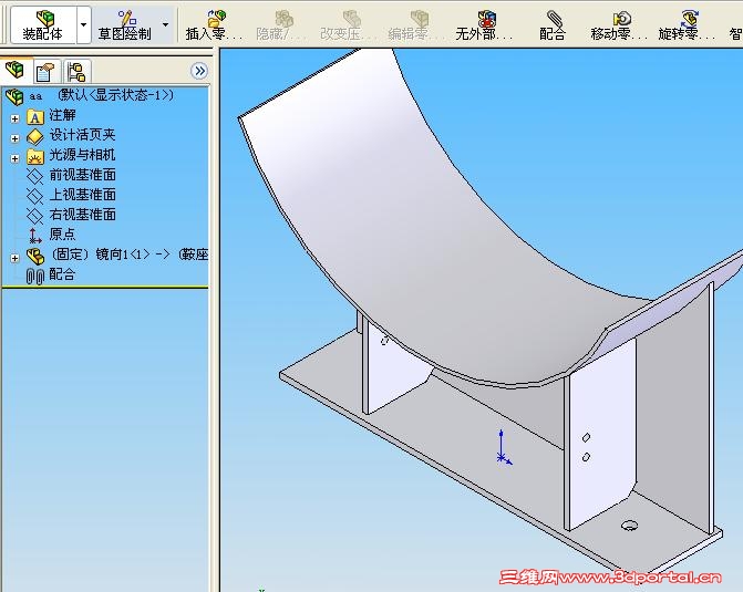

不知道楼主是什么问题。4 y( @6 h$ N. R4 d3 X/ }6 r
说是多实体转装配体,但零件明明是一个实体,故而转出的装配体也只可能包含一个零件。做了些小修改,转出这个结果

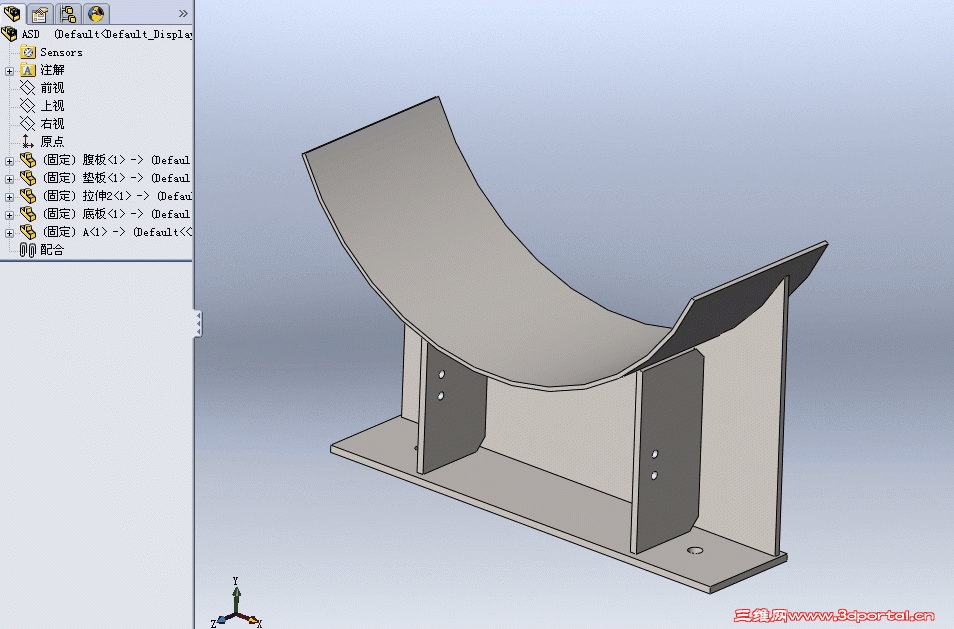

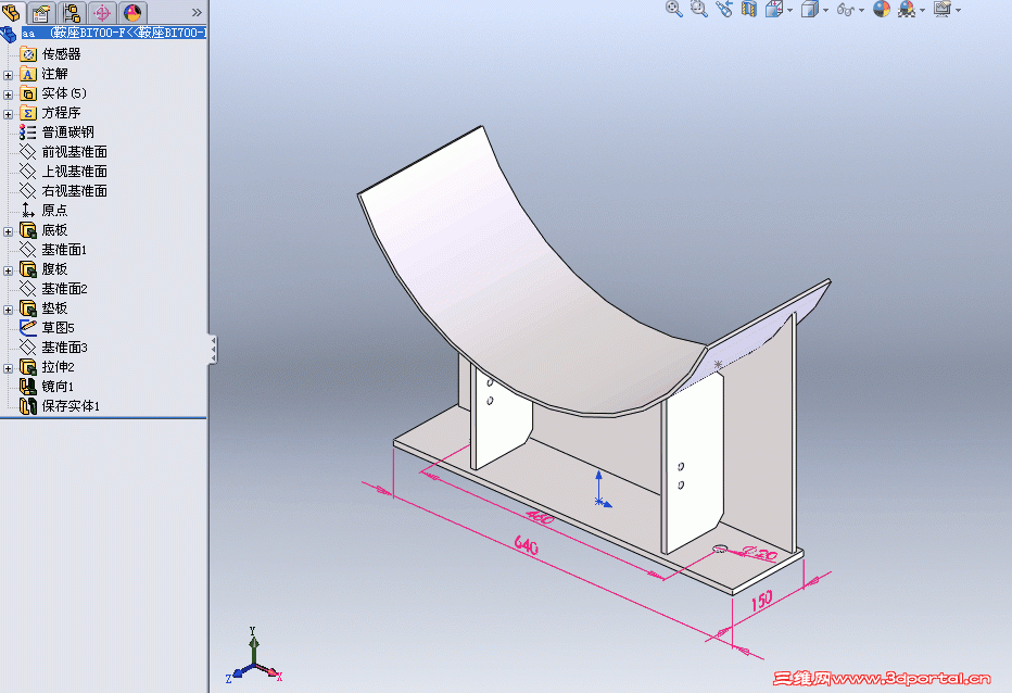

做特征是不要勾选“合并结果”,不怕麻烦的话,用“分割”命令也可以

# |9 |& i5 ~- V1 I只有慢慢分割了,如果建模的时候就考虑多实体会省事一些

用分割、保存实体等命令

重新编辑特征,将合并实体的选项去掉,再保存成装配体就行了

修改下,不要合并,就是多实体了
