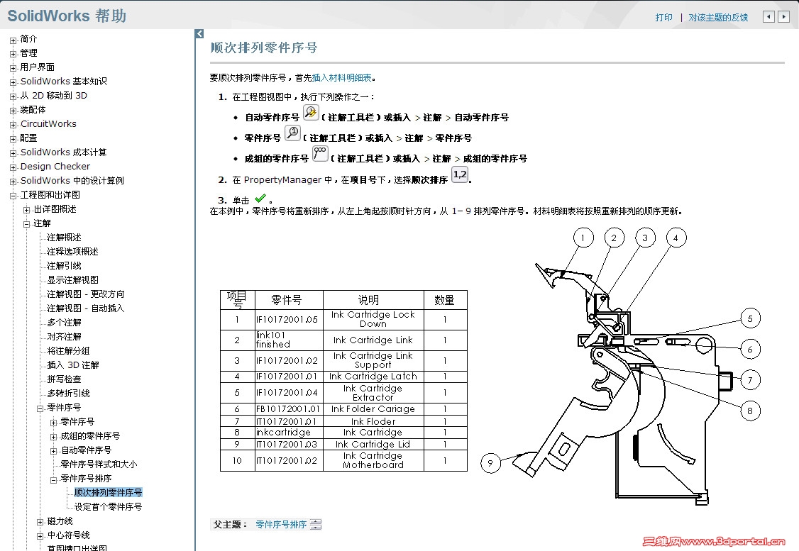

发表于 2013-1-15 11:36:55 | 显示全部楼层 来自: 中国四川攀枝花
看看这个是不是啊:http://help.solidworks.com/2012/chinese-simplified/SolidWorks/sldworks/t_Numbering_Balloons_Sequentially.htm

 楼主| 发表于 2013-1-15 23:55:09 | 显示全部楼层 来自: 中国河北邯郸
pzhzs 发表于 2013-1-15 11:36 static/image/common/back.gif
. f6 R8 O) R) [+ v0 N( S; ^看看这个是不是啊:http://help.solidworks.com/2012/chinese-simplified/SolidWorks/sldworks/t_Numbering ...
! A) I( T7 K, g, A5 w; K十分感谢!真是感激不尽!困扰了我多日的问题终于让你给解决了!事实上,持我这种想法即让序号自动排列的人不在少数,但苦于找不到方法。你给我的启示有二:一是要认真看看帮助文件,二是这个功能果然有的,说明有它的必要性。sw软件已经完善到几乎极致让我感动,我们想到的,设计者早都想到了!事实证明:软件是好东西,遇到很多问题往往是我们没有学透!再次感谢你这位高手热心的提示!

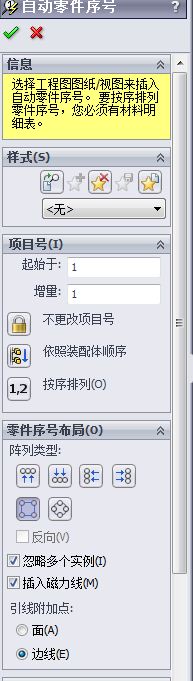

 楼主| 发表于 2013-1-16 00:14:23 | 显示全部楼层 来自: 中国河北邯郸
补充说明:重要提示:一定要先调入明细表,后自动序号才能看到顺次排序的选项,否则,先自动序号后调入明细表就看不到“顺次排序”这个选项了,也就不能自动排序了!这一点很关键,我就是吃了先自动序号后插入明细表的亏了!事实上,点击自动序号时,左边上面的窗口中明确提示先插入明细表的!

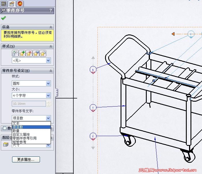

发表于 2013-8-16 17:30:20 | 显示全部楼层 来自: 中国湖北武汉
1 N" h" ]4 ^4 \
' ~+ j7 i# h* ~7 y0 I) I没有7楼图中所示的1,2
( |7 d, Z; Z% K0 s7 k- |2 P" E
 楼主| 发表于 2013-8-16 22:26:46 | 显示全部楼层 来自: 中国北京
sunnycgt 发表于 2013-8-16 17:30 static/image/common/back.gif
7 S9 @6 A- P, a! Y没有7楼图中所示的1,2
: r5 v* c- D' o+ S# N这不就有了吗?记住:先调入材料明细表,再选择零件自动序号,就有这个显示了。
