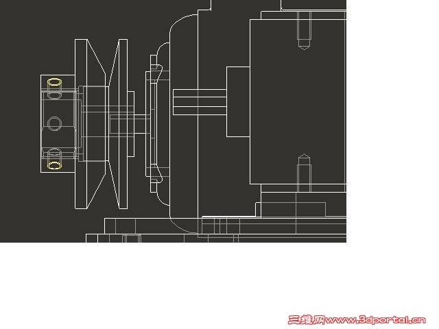

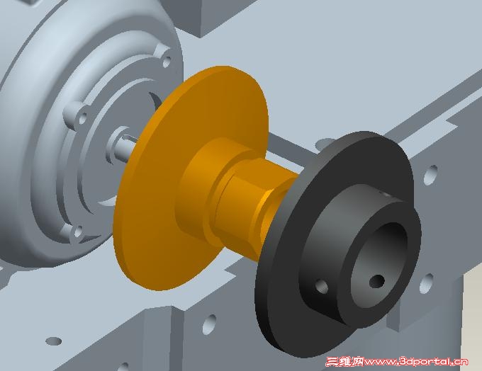

发表于 2013-3-13 16:47:20 | 显示全部楼层 来自: 中国江西南昌
电机轴面打孔功牙  与其中A皮带轮的孔另一个的端面锁紧7 ?" g$ i! S. e, S" J8 \& i
而另一B个皮带轮用内孔螺与A皮带轮的外螺纹联接  最后在轴的项向用螺丝锁紧(轴加工了扁位)
虎强 + 5 技术讨论
