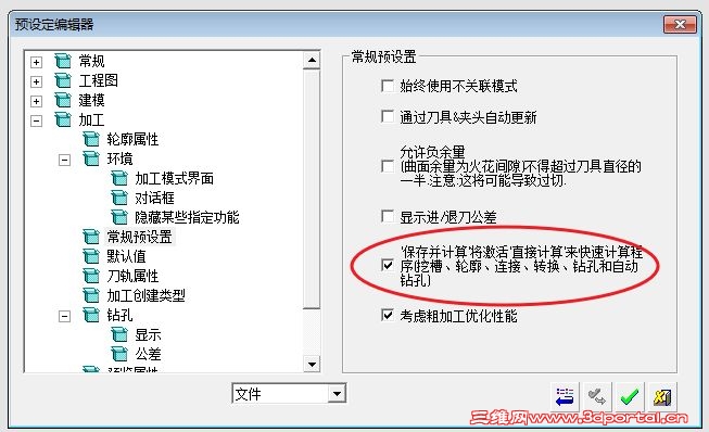

我用E10  算刀路,用  2.5轴   点孔  这些策略算刀路的时候 经常算不出刀路。。设置上 都是不会有问题的啊。。
' t4 g& F7 D. m7 Q  i5 S( i2 K) H 过段时间,或者第二天来从新算,,又可以了。。。。求大侠们指点) n" O2 w; c7 L; b

发表于 2013-1-15 18:33:22 | 显示全部楼层 来自: 中国浙江绍兴
看看预设值这里有没有打钩:

 楼主| 发表于 2013-1-19 10:24:31 | 显示全部楼层 来自: 中国河北石家庄
密密麻麻 发表于 2013-1-15 18:33 static/image/common/back.gif& l- p' e! S$ r, Q6 D% c. O
看看预设值这里有没有打钩:
8 R( I6 u7 i8 b7 c  b! {谢谢 领导帮助。。。
