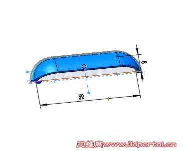

发表于 2013-1-12 20:35:30 | 显示全部楼层 来自: 中国河南许昌
在钣金里边做,步骤看下边图片
" k  t1 i& V( z/ a' T2 s% j5 M1 r3 ^) {% i! b
2.jpg 8 y  p8 F( Z- U( {, S( y6 Q- y1 j, ?
4 @& Q& k5 q: t# I
5 h; [, ~' n8 v) ]5 Z# C3 m( P/ b4 A5 J4 _+ n. _5 i- q1 c
8 e1 M, M( `9 y' h2 a& f6 }
; [; T3 }$ G7 R- V- X4 P直接把louver拖到你要放的面上,修改尺寸就可以了/ n2 K" c& J+ G/ R" q4 H4 @/ z
9 V+ j1 d2 b1 a& D8 e5 ]8 f1 e* P  X* q6 E1 t, _% c2 J
2 E0 X8 `: y  n9 \4 Z
8 T* I9 h; J0 X8 v4 F) c
 楼主| 发表于 2013-1-13 10:27:22 | 显示全部楼层 来自: 中国陕西西安
谢谢,我试了,就是不知道尺寸咋修改,位置咋放
发表于 2013-1-13 12:11:44 | 显示全部楼层 来自: 日本
zhbsh83 发表于 2013-1-13 10:27 static/image/common/back.gif
. o0 B& y! G% E6 }, C谢谢,我试了,就是不知道尺寸咋修改,位置咋放
1 l4 ]" G# F; A
复制一个自带的,打开这个零件,修改你自己想要的尺寸。" H3 |, x0 b" k1 }" e  w
; r+ [: Q- Z& L( A! H1 B5 L, i6 J& @
位置,插入后,编辑它,草图定位( |/ E# D% e$ L/ `( [
