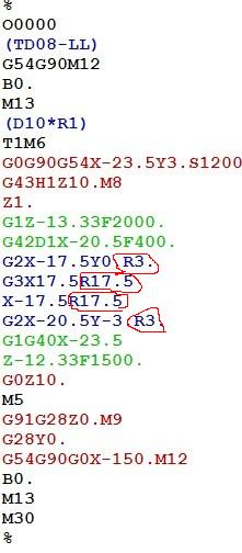

. j6 A* _9 O( c+ d) p  I求助想把铣圆R小数点后增加为三位数,怎么改后处理,不用IJK
R小数点后是三位数
R小数点后是三位数

因为你的数值为3.000  后处理会省掉0的6 p( n7 P7 [! R- q4 S2 K, M/ t
如你的圆弧为3.005    后处理后为3.005
  B: D+ ]$ ~) U) w. W1 J9 S6 \% c3 h# G' B8 X) F) l
PS:MC默认精确到小数点为 3位
