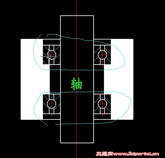

由于加工上出现了问题,加工出来的台阶孔 (两个孔之间的 同心度 实际检测出来有 0.03),请问用6003的球轴承 ,能顺利装配且不影响(精度)正常工作不啊??
' S8 k  I% d+ ~: O5 `0 q3 g# P
* i' K; O" n2 @1 [3 q, C: a补充数据:) R3 P/ F! T7 k  H6 t. w- A& ^
内径j5
! i! v4 F6 z, D" X9 s0 ~6 m& S9 Y, r外径6 n- G% T5 t/ H- `5 i, ]6 R/ W
前端轴承配合 (J6)6 E2 l6 j! s7 N" w0 q* C3 [/ A
后端轴承配合 (H6)$ c4 Z) w9 W  s, `
0 s! ~. Q: S5 m/ a5 p! \8 M7 e
用途:台式钻床

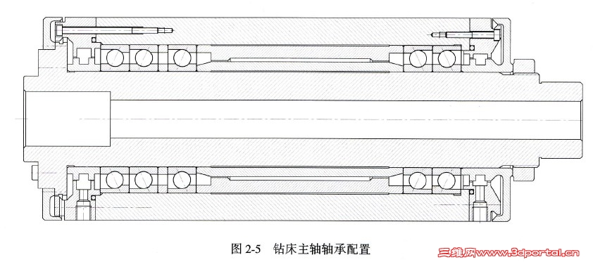

同心度  0.03 有点大,可以装配,但轴线是斜的。  z+ v4 u! B! Y3 J
台钻用6003似乎不太合适,钻孔轴向力比较大。参考一下图片结构。

按外圈与座孔配合为H6/j6,H6(+0.016/0),j6(+0.011/-0.005),最大间隙为0.021mm,最大过盈为0.011mm。
8 }+ Q. F0 X" D2 r; V由以上配合来看,同轴度误差为0.03mm,装配需硬打入,运行肯定不能正常,会发热或引起振动。

" q" w/ g- ^0 t" `你的轴承外圈与座孔间隙不够大,还有可能是过盈,最大间隙不足以补偿同轴度误差,轴就要有点倾斜,把轴承的游隙占用了;另外如果尺寸公差是最大过盈,轴承外圈还要收缩0.011mm,再加上同轴度误差0.03mm,轴承的球处于被压缩状态,能不发热吗?) {5 b; P# \( ]" p# B

借楼主的图问下各位达人,如果单个轴承端面与台阶端面不紧靠,会不会造成轴承轴与工件孔轴不同轴?1 [# {" r9 F8 `; |  F4 k8 F7 S
如果紧靠,那端面和孔的垂直度要求又要多少才行?, p/ @- u* ]5 d$ k% j2 R' Q4 c% i  T
如果改用挡圈替代孔的台阶,那挡圈有什么要求(包括加工和装配)。+ P9 w( D9 O5 [, r# U/ h3 m
另外孔用垫圈作轴向定位可靠性如何?/ ~# R% i) k9 D
谢谢!

谢谢各位老师 ! 我咨询了一下 轴承厂家
1 @/ T) X9 i0 e8 @& K1 j回复说: 偏摆角小于0.5度,都能正常用且不影响轴承的寿命(一切正常,标准游隙)
3 @$ ~/ u% @% D$ J% R$ z% T1 k2 s, M我的台阶孔(两端连线,竖直距离等于35),倘若有0.03的同轴度误差,那么单边就是0.015了,这样算这个角度(即偏摆角)等于0.0007度
( V6 y8 [$ B+ o: S5 C& _+ G$ e这个角度(偏摆角) 很小啊,按照供应商的回答 没啥影响.
' A8 H5 @! S2 N. t+ Q% Z1 C但听各位老师的 意见 ,又有点疑惑
& M$ I- t2 t2 u) ]/ l7 g& o1 B还望 老师们 指点  迷津啊

我想你误解了高老的意思,你说的偏角可能只是指单个轴承的适用情况,内圈与外圈的垂直度相差0.5度没事,这里好像对轴承的游隙没多大影响。但是同时穿过两个轴承且安装孔固定,要保证轴通过,必然要通过游隙纠正,游隙不足被压缩就发热了。
