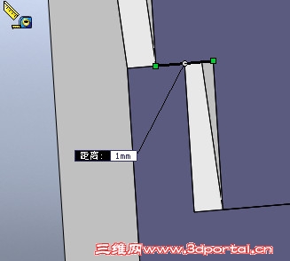

这个距离明显是0.5mm却总是测量结果为1mm,大家有遇到过这种问题吗??必须找出为什么测量结果是这个的原因,否则以后要是测量出错误结果那可麻烦大了,

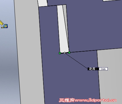

这个上面的数据是正确的,我软件重启了几次,以为是软件 的原因,看来不是

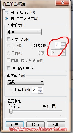

发表于 2013-1-11 10:03:02 | 显示全部楼层 来自: 中国湖北襄阳
看看系统设置里面的尺寸精度,如果小数点后面没有的话,1mm是1,0.5mm也是1
 楼主| 发表于 2013-1-11 10:06:45 | 显示全部楼层 来自: 中国北京
xflhf 发表于 2013-1-11 10:03 static/image/common/back.gif
8 H2 R. z  [+ @7 P看看系统设置里面的尺寸精度,如果小数点后面没有的话,1mm是1,0.5mm也是1
# i/ z1 G! {& p7 ~8 T: {
啊。。。好丢脸,失一丑啊,昨天的确是我修改了它的精度,今天忘记了。。。。/ I* k# B! t& m/ L/ M: ?
2 W+ q3 M+ y7 `! k8 ]9 ?感谢感谢,三维论坛真的是高手如云,裸奔,等下天花板又要来教训不才我了,赶紧赶紧下花井片子去。

快照5.jpg 因为最近在做ROUTING管路,不想要小数点,就改成0了,导致丢一丑啊,啊没脸见人了。
