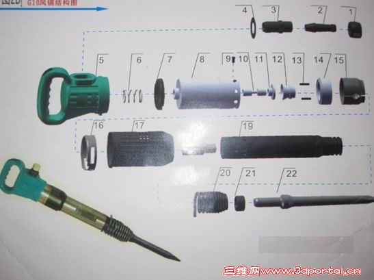

[求助] 风镐的反复冲击是怎么个原理呢?
发表于 2013-1-10 20:22:22 | 显示全部楼层 |阅读模式 来自: 中国河北石家庄
哪位大侠给讲解一下,网上没找到装配图和气压原理图。
发表于 2013-1-11 08:57:10 | 显示全部楼层 来自: 中国山西太原
 风镐是一种手持机具,风镐由配气机构、冲击机构和镐钎等组成。在气缸壁的四周有许多纵向气孔,压缩柱塞阀的弹簧而接通气路,这些气孔一端通配气阀,推压手柄套筒,另一端通入气缸,各气孔的长度根据冲击锤的运动要求配置,以便轮流进气或排气,柱塞阀在螺旋弹簧作用下处于切断气路的常闭状态。使冲击锤在气缸内有规律地往复运动。冲击锤向前运动时,锤头打击钎尾;冲击锤向后运动时,气缸内的气体封闭在配气阀箱内,形成柔性缓冲垫层,气缸内的气体封闭在配气阀箱内,待重新配气后再向前冲击。锤头打击钎尾;冲击锤向后运动时,风镐的启动装置位于手柄套筒内。在进风管和配气阀之间有一柱塞阀控制气路,柱塞阀在螺旋弹簧作用下处于切断气路的常闭状态。风镐作业时,使镐钎顶住施工面,另一端通入气缸,推压手柄套筒,压缩柱塞阀的弹簧而接通气路,在气缸壁的四周有许多纵向气孔,配气阀随即自动配气,气缸后端装有配气阀箱。使冲击锤不断往复运动,打击钎尾,破碎施工体。

发表于 2013-1-17 09:38:56 | 显示全部楼层 来自: 中国上海
是不是可以这样简单描述:气缸活塞往前运动,行至排气孔,压力释放,活塞退回(后部气体缓冲)。气体不断注入,压力增加,活塞再次前进,如此往复。
