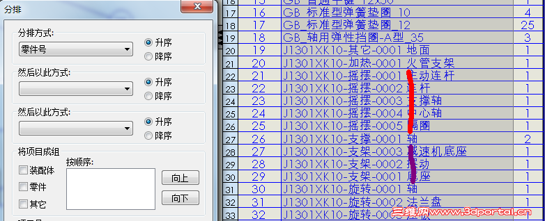

看图  ,升序和降序的问题,不知道怎么回事

指零件的序号
 楼主| 发表于 2013-1-10 09:50:29 | 显示全部楼层 来自: 中国浙江台州

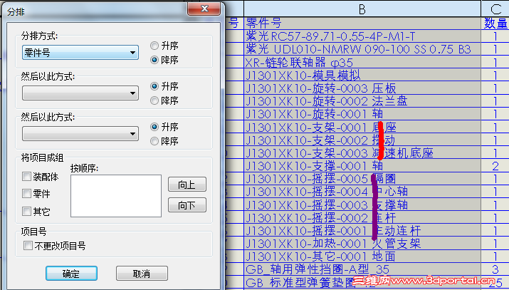

不是零件的序号,是零件号按名称排序,这个名称排序不对,起码要1,2,3,4。。。
9 B) p  v. Q; l* Z在分排方式里面选别的,比如数量,比如重量,排序都没有问题的
发表于 2013-1-10 17:36:37 | 显示全部楼层 来自: 中国山东烟台
如果让明细栏里按1、2、3、……排序,那就根据零件代号调整项目号,如果让项目号就是零件序号按序排列,也要调整项目号。如果让零件序号和零件代号都按序排列,那就先调整零件序号,在修改零件代号。
发表于 2013-1-10 19:46:40 | 显示全部楼层 来自: 中国北京
你的零件号要是按顺序排列,那序号就不会按顺序排的。* T/ j# G5 Z% B. q* m- r
发表于 2013-1-10 20:05:34 | 显示全部楼层 来自: 中国广东东莞
建议楼主把图号和名称分开成两个参数,不要放在一起,这样就好排序。尤其图号中不要有中文。
