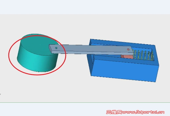

请教师傅们,运动分析的问题
请问师傅们,在E10的运动分析里,如何才能让一颗螺钉
6 K: M9 i1 }" ~+ w# s7 C4 ]) k" O一边旋转运动,一边线性移动呢(如同真的柠螺钉一样),4 X$ b6 y2 i8 n. ^9 ]3 g
% c6 B+ l/ @# O3 M. F这种运动在E10里能不能做呀,师傅们给点提示吧,先谢谢啦!!!6 V" z; P& A* A  H" N

可以做到的。5 w  F( G9 }  K/ h

吞吞吐吐“师傅,能否给我个思路,或者给个制作过程 。先谢谢啦。
 楼主| 发表于 2013-1-10 15:28:44 | 显示全部楼层 来自: 中国云南昆明
旋转的螺钉做好了,在此要谢谢“吞吞吐吐”老师的悉心指点。

因为格式转换的问题,效果不好,大家可下载下面的附件,仔细观看!

看来一下发现圆有走位现象,应该是有问题的!
