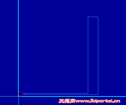

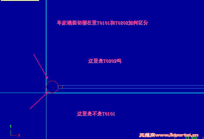

MC车床端面切槽T0101和T0202如何区分啊

前面的01是刀具号,后面的01是刀补号,这个是要跟机床刀塔上的刀具和刀补对应的,这个是可以改的,没什么关系的
