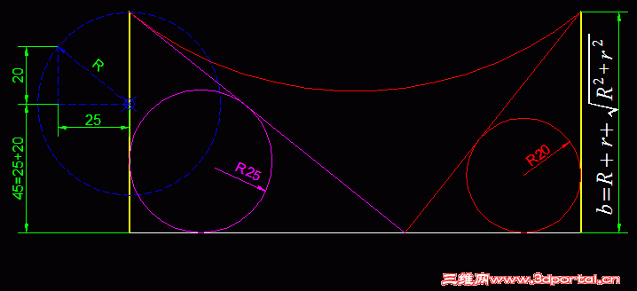

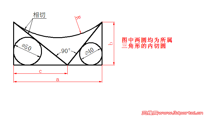

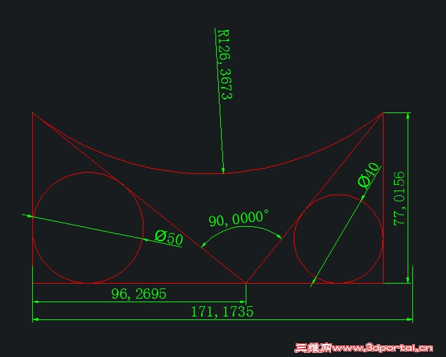

由已注的三个尺寸,作出此图,并标出图中四个红色尺寸。

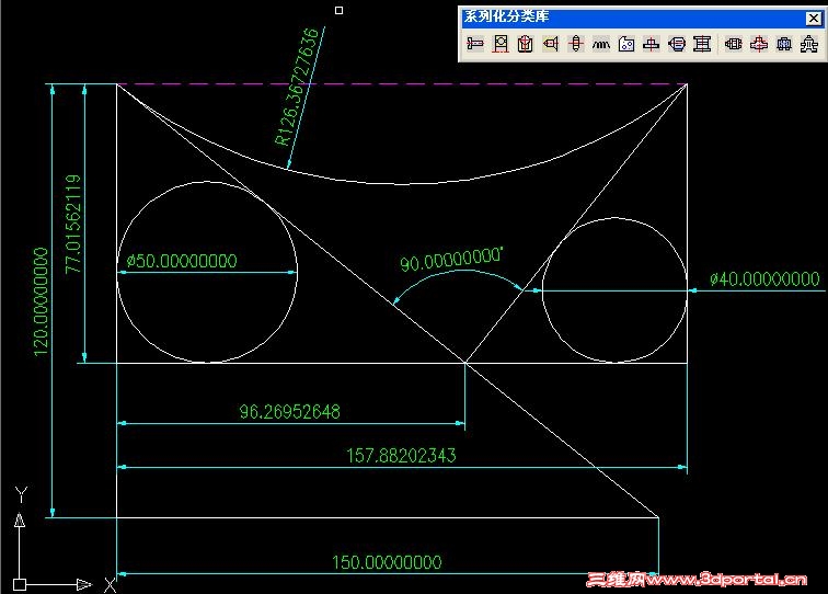

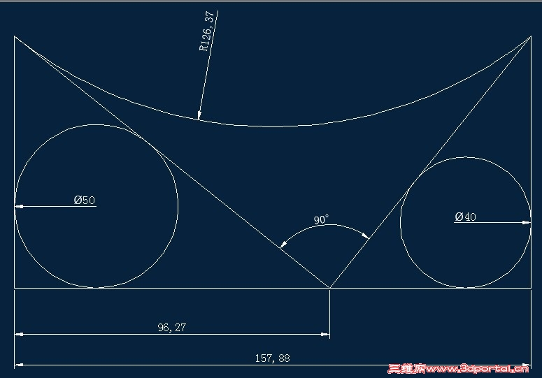

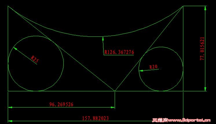

* P# e; D+ Q* L. s0 L4 @a=157.88, b=77.02, c=96.27, R=126.37,具体如图1所示:2 O. X( X) e  V! `3 g5 W: l

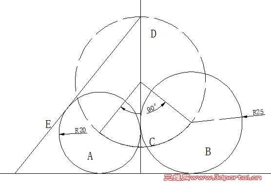

应用圆弧-起点、端点、角度命令,圆A圆心为圆弧起点,B圆圆心为圆弧端点,角度为90,得到圆弧C,补充圆弧C形成圆D,以圆D与垂直直线的交点为起点,画条与圆A相切的直线,该直线为线E,如图2所示:4 x+ g7 v3 C# Z* F4 ?8 z
另顶上的圆弧采用圆弧-起点、端点、方向命令即可完成整个图形的制作。

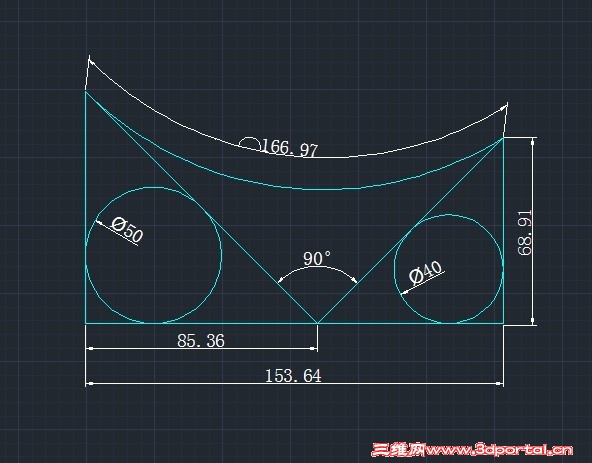

是不是这样啊?

& o* T0 W  x9 r7 G6 Z+ F是不是这样啊?
! a0 Z" C5 N( J+ w) R4 c/ ]* Z' O
兄弟  为啥咱俩的结果相差那么大啊

$ U% M) j0 l1 O
不知道,我乱画的。

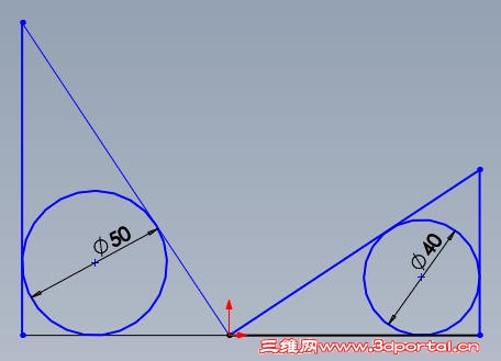

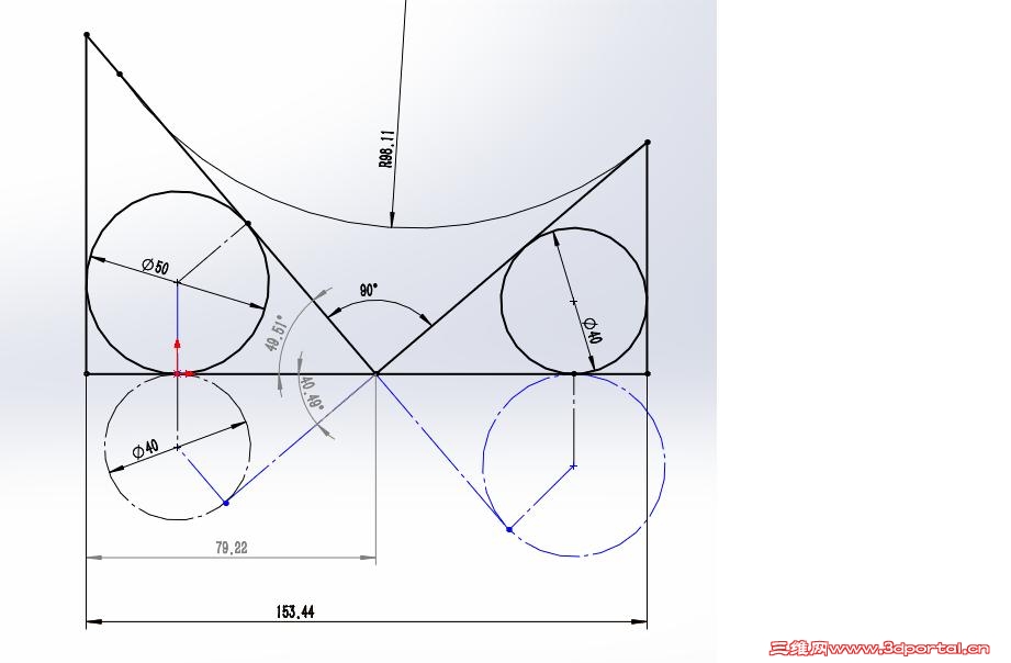

根据已知的三个条件,草图没有完全约束,所以不会有固定的解!: [; V1 s2 N0 n* g+ V/ ~3 v4 ^, Z
  R/ v1 o" ?4 r0 E5 X+ t 作图题3.JPG # e" R* K# o4 u6 N
发表于 2013-1-8 15:38:47 | 显示全部楼层 来自: 中国福建厦门
大隐于市 发表于 2013-1-8 15:06 static/image/common/back.gif
) a% `3 v9 F( O, A0 E. @5 N根据已知的三个条件,草图没有完全约束,所以不会有固定的解!
6 }. W: Q# I0 m8 R& l, I# y根据标准的惯例,左右两边的竖直直线是相等的,所以是有固定解的
发表于 2013-1-8 16:30:46 | 显示全部楼层 来自: 中国台湾
2#正解
9 j" ~" M- ?" A3 w

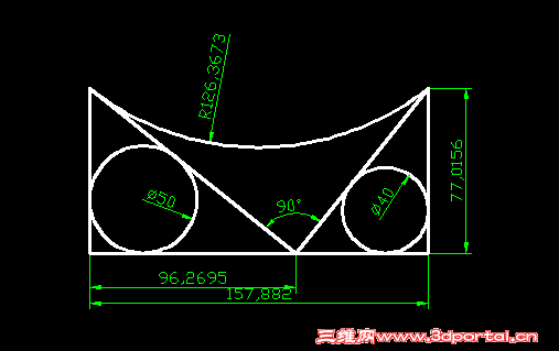

: Z/ e9 f$ z/ b: A# e157.8820234337-
. @* f, H0 U6 K77.01562118716+3 ]7 w# v) h. G$ G  o/ }1 a
126.3672763629-

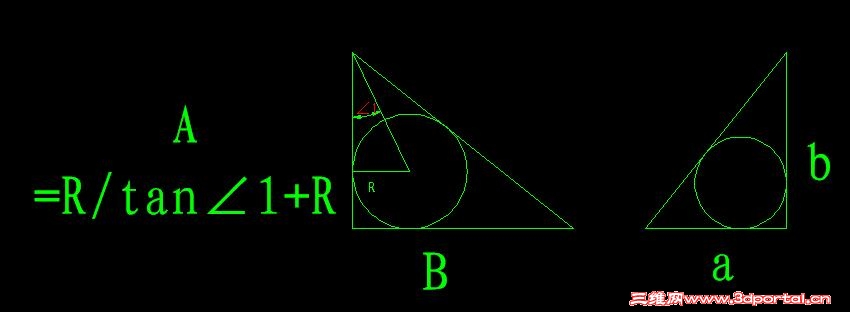

0 J* @  R6 t$ C8 [$ k$ t本题直接了当作高最快!!:8 x1 c. D8 c8 g

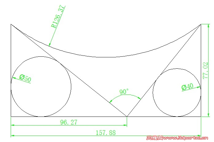

157.8820234337-
4 H3 B, k$ i. g- I9 T) f

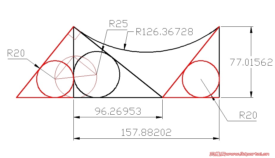

做法演示:! v# c/ }1 r9 P$ w* w' U
0 R+ N: i; x  T! s# e& @5 W zuogao.gif

* @: _) V( @' b; n牛!将数学公式与几何作图完美结合!

应该是这样  用的约束! Q9 n9 e. Z" K8 R& Y6 V

没错,左右两条竖直线要相等才有唯一解

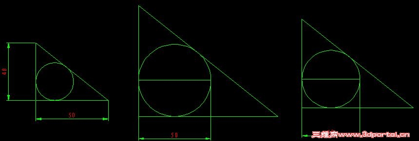

1、画水平虚线;
% q: X) S1 c$ k# M/ `2、画直边为120、150的直角三角形;
6 @3 P$ j. z- A9 g4 J3、画Φ50的圆相切于竖直角边和斜边;
! }7 ]# T9 L( ?# H" F4、作水平线相切于Φ50的圆,并与斜边相交,从此交点作斜边的垂线,并与水平虚线相交;
& ?9 ]& q  \5 e' D0 k. E7 D5、从右边的交点画竖线与实水平线相交;
- K$ d' {% ^) Y+ Q* N6、作右边直角三角形的内切圆,其直径正好等于40;! X1 i/ f0 A; d, z" ^

我的做法如下:

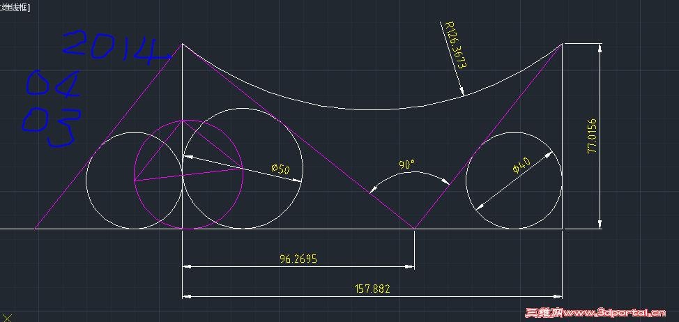

5 g  `! |3 \; g" N8 Y1.看懂图纸:很明显的是,50的三角形和40的三角形相似(由90度直角决定)
9 `8 J# L; |7 |' s3 F4 t* ^% K2.由相似推出:50的三角形短直边和40的三角形短直边比例为5:4;也推出三角形的短直边比长直边为4:5;
7 f3 t1 \2 F3 ?  (原因是三角形的短直边长度正比与内切圆的R,即=常数×R)
5 a5 D, _6 _& w- ]6 C: E+ D3.由此可以画出原始的三角形(短比长为4:5),再用对齐命令使得内切圆分别为50和40的直径;
& B/ e$ n5 G" m5 O6 w4.再完善图纸。
