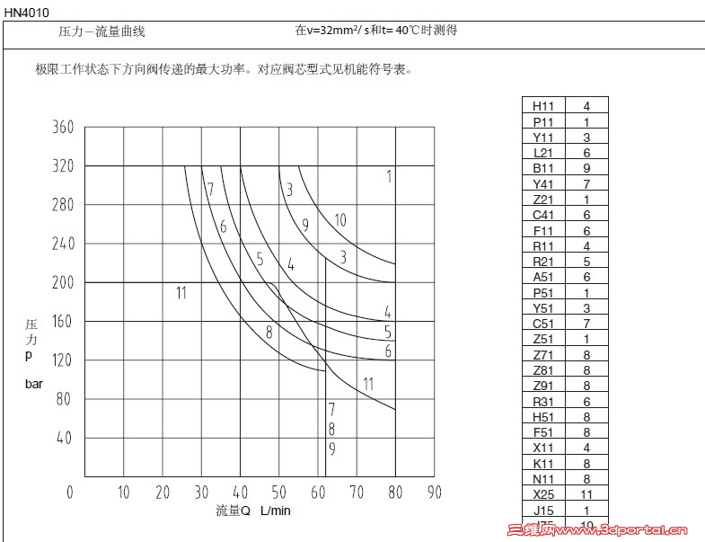

[讨论] 什么叫方向阀传递的最大功率
发表于 2013-1-7 11:46:28 | 显示全部楼层 |阅读模式 来自: 中国重庆
各位大侠,小弟在看液压样本时常看到有这个图表:* |) i) `2 d5 k# \7 m" ?7 m
传递功率1.jpg 5 j; S" w" b6 J; `) D
说的是方向阀传递的最大功率曲线图。我不理解这个概念,是不是说在不同的压力下通过的流量不一样。我觉得是压力对阀影响较大(阀体强度),而阀本身应该损耗的功率应该是很小的。请各位指导一下

发表于 2013-1-9 13:00:01 | 显示全部楼层 来自: 中国江苏无锡
极限功率它是指阀在某个压力下,能通过的最大流量(假如流量大于这个值,因为液动力的影响,电磁铁可能不足以吸动阀芯换向了)0 T! X. F- V7 A) `. U0 i. L  a
所以如6通径某阀,额定压力320bar或350bar.额定流量60L。并不是说这个阀在320bar的情况下,流量60L就可以用。8 m* z3 ]% R( j
在设计的时候需要注意。- t# T& C! R, x0 {

个人觉得电磁样本上标的额定流量就是扯蛋,没什么意义。一般设计的时候需要看的是流量压差曲线和极限功率曲线。

8 C& w4 u7 q5 n- E8 m* O, _( m( t说得有道理,6通径的阀通过60L时来回压降都有3MPa多了。现在再看这个极限功率,那要更加留意了。之前是不明白这个极限功率是怎么回事,现在总算知道了
 楼主| 发表于 2013-11-16 14:21:22 | 显示全部楼层 来自: 中国重庆
在采用直动式电磁驱动的一般都有功率极限的问题。因为液动力与压力流量有关,而电磁铁的推力是固定的所以有功率极限(液动力〉电磁推力时阀芯往关闭的方向动作)。采用先导式控制的换向阀这种情况较少,一般可以过额定的全流量。大家可以比较一下直动式与先导式的换向阀极限曲线。
