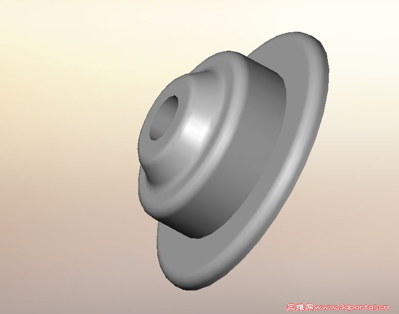

发表于 2013-1-7 11:40:57 | 显示全部楼层 来自: 中国辽宁盘锦
.sat,据说还得低版本

发表于 2013-1-7 12:34:38 | 显示全部楼层 来自: 中国广东广州
画好模型后保存时不是有DWG选项吗?然后在选择视图的位置,楼主是不是要这种的呢

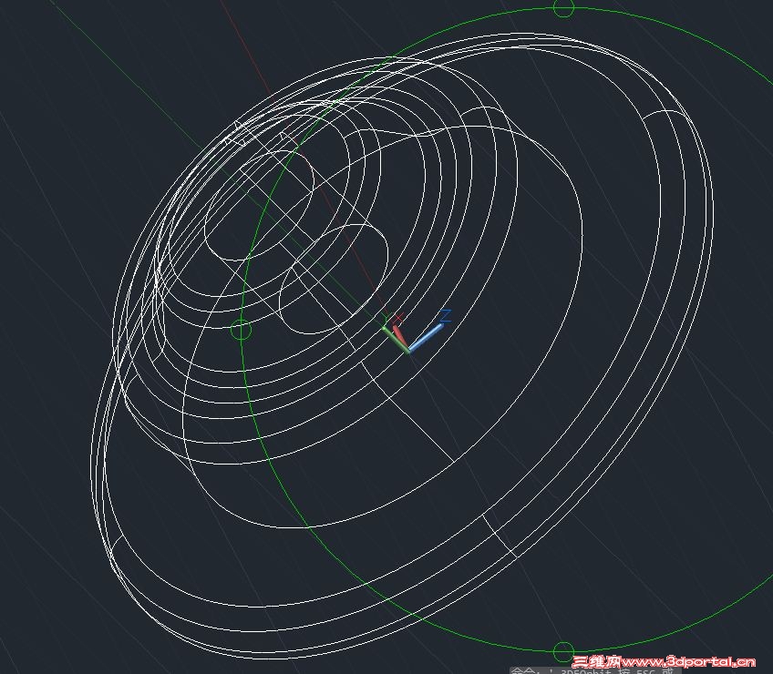

发表于 2013-1-7 13:00:44 | 显示全部楼层 来自: 中国北京
2013版CAD可以打开STEP和IGS,当然 .STL也可以。
