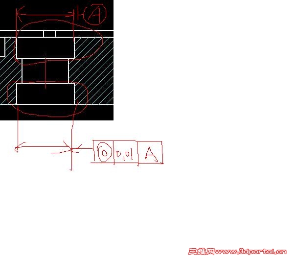

& I- v! q0 K2 a/ f8 c' C8 N, l如图所示: 两边台阶孔同心度该如何去检测啊??: o8 b0 ?, m  z- n7 g4 j7 b& E, m
4 M; H! J" N$ `  i. b, W
补充: 孔的直径34,长度12.两边都是。 板子厚度45.3 j2 H2 E4 @8 z' j
板上有30多个 这样的孔  请问 利用什么方法可以检测啊??6 g* I: O/ y8 D; }! \1 D/ e: i- R
; j& Q) B, v: k1 U* K' y
先进的仪器 单位上没有。/ q5 o6 L& J) y$ a8 I  z: E
: t2 [6 |5 G  j5 S' T9 Q
谢谢

+ A0 ?- U2 c/ b4 ~. P% A不知中间的孔尺寸是多少?可以制作检具,一个阶梯轴,一个台阶外径是Φ34 ,另一个台阶从中间孔穿过,使用时,穿过一端,在另一端用一个环形套穿进,环形套内径与前面说的阶梯轴的小台阶配合,套外径与另一端的Φ34孔配合。) X; x: ~9 W$ z/ m( J
上面说明的不知楼主清楚没有,如果不清楚,有空给你画张简图。
发表于 2013-1-5 15:14:30 | 显示全部楼层 来自: 中国广东东莞
34内孔的端面垂直度很重要,端面不垂直时检具端面不要靠紧端面,否则端面误差会影响检棒的正确定位。

图纸要求 端面与孔的中心 需要垂直 垂直度不大于0.01mm,检测时 需要 靠紧端面吗?
发表于 2013-1-5 15:43:36 | 显示全部楼层 来自: 中国广东东莞
xuexi520 发表于 2013-1-5 15:38 static/image/common/back.gif" d7 f  _, E2 a- t( Q( C
谢谢!!!!% Z2 v$ w* v. h" _  u
/ X$ }. K# i" u7 W1 H: O$ g: O
: j$ M9 ]1 Y: c" ~
如果同轴度值也是0.01左右,则建议不靠紧。如果大于这个值,则靠不紧靠紧都行。因为靠紧的话会把垂直度误差映射进去了。会造成假废品。

0 X$ v4 _* h; |+ J谢谢 中间孔径28 ,中间孔与 两边台阶孔 不同心 (只是过孔)9 v; K. |( s/ }$ |5 _* d
+ n' x, l- f6 I& r
两边台阶处 是装 轴承的
7 _  B' H  _4 V4 V. y. R7 l( n' f9 ~3 i4 K/ g% M& W. K
请画一个 简图吧
发表于 2013-1-5 15:47:31 | 显示全部楼层 来自: 中国广东东莞
xuexi520 发表于 2013-1-5 15:43 static/image/common/back.gif- h" `7 Z- ~4 L8 ]6 o# M+ H' o+ ]' _
- K. ~* J# P3 q( p  ?5 E4 q* W6 J: a
两边台阶处 是装 轴承的
. B8 ~, P7 w# l; ~; v你要告诉人家34孔的精度或公差配合。才能定检棒的公差尺寸。

孔精度 JS7 (正负0.012),同轴度也是0.012.跟垂直度 公差值 是一样的" ]1 ?* z; \% T' k1 t3 l

. g! S. p! W/ j不知道能否变一下加工过程,首先精加工时可调镗刀 加工上部孔,下部孔加工时用可调镗刀 反镗加工出来 夹具上考虑 下部孔便于测量直径。6 U( X" Z! Q1 H- H$ t
关于检测的工具 建议直接采用实际安装过程中的部分结构借用过来使用。

我在厂里 好像只有看过 内径百分表 都是立式的,即形位公差中的垂直度 符号一样。 有没有这种啊?(或传统的表杆可不可以改造)请看图(这样检测孔径要方便点)
, C2 j' _" @+ x( _# q$ I/ Y/ K& O
) w9 a! k, `1 T  }6 K不知道各位达人 怎么看?

4 _  _5 z2 X9 ]  n+ v8 b谢谢! 这两个台阶 各装有 一个深沟球轴承 轴承内圈还要穿一根公共轴 若同心度超差或比较差,那么后面那个轴承 可能装不起吧(比如同心度大于 0.012) 轴承精度等级 5级

采用正反镗一次加工出来,下面孔的大小可以用个带表的卡钳,同轴度的话这个检具检测不了的,误差会很大,建议三坐标检测

做个环形辅具:辅具的外圆配一个孔,辅具的孔径要小于工件的中间孔,用影像测量仪检测工件另外一个孔与辅具孔的同轴度,将辅具与工件的累计公差在加上。

谢谢 不知道这样做行不行  我把两边的孔分别 用数显高度尺检测 两个方向的坐标尺寸,然后通过计算,间接推算出两个孔的同心度有多大....

( U: H$ Q. X/ U! u这个关键看标注了,如果不涉及到最大实体,做一般的检具是有问题。% R% M* A1 Q1 U+ q" d
0 n. n4 n, I( f) {5 K还请楼主明确给出这个同轴度的标注,用工程语言,大家才能给出合理的方法,不然反而会误导你
