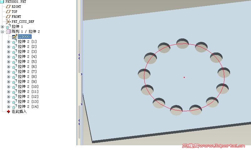

在四方板上如何进行孔的圆周阵列,无圆可选取啊,这怎么完成圆周阵列?
9 g: t7 a' X0 {% }# U7 c& G7 V; ]/ h! \/ s/ d& P- _
以前我只好在圆心位置,挖一个孔再来阵列。结果:供应商在板上把这个孔也加工出了!8 M: b( c9 N, S( Q- K! B+ Z# i
3 F+ I$ z( f9 O, L  h/ U, S6 W各位用什么方法,请教了,谢谢!

建一个基准轴就是- _5 q& R- z4 D* j0 w

先打孔,再把孔堵上是笨办法。不如利用基准面先建基准轴,再以轴为基准打孔快(选择直径方式)。

这也是一种阵列方式

用两个基准面 相关 建立一个基准轴 然后就可以阵列了

建基准轴是最简单的办法。不想的话,还可以用点阵列的方法。自己画出想要孔的位置就OK了。

建立基准轴,选择直径阵列
