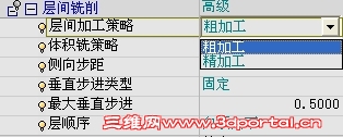

8 ^) p7 K8 b# x3 W! ~- G$ r体积铣-环绕切削底下的层间铣削。" H2 j: B) z, c& U8 L) S
不大明白,求详细解释。据说论坛里都是高手哈。。
" h6 i) @; L+ n# }8 h. _$ E8 U0 Y. l' v/ d
粗和精有什么区别??
) l" V8 U! z$ |- P* N, |  Z层顺序?向顶向下

个人理解:粗加工要效率肯定尽可能的大刀具且给较大的下切步距,那么对于一些比较平坦的区域开粗时,就有可能留下较多的残料。所以软件有层间铣削这个选项。粗加工即对这些残料减少下刀步距进行再开粗,方式有毛坯环绕,由内向外,由外向内等。精加工即对这些残料以少点的下刀量一刀过。
7 I4 |0 }6 L  V层顺序由上向下:对这些残料层间洗削时,由上往下加工,也就是往Z的负方向走。由下向上则相反
3 H1 p5 V" |6 Z4 f4 i% h! `说的不对,请大家指正

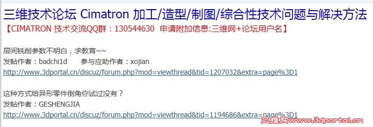

发帖主题已经登记到《Cimatron 教程整理汇总》,感谢你们的分享与讨论- e( Z! Q( p- N/ z' G0 v" p" f* k7 O
登记地址:http://www.3dportal.cn/discuz/vi ... &extra=page%3D1

这个选项感觉没用,因为前面不是一般都选择固定+水平不正是这个作用么,所以这个是多此一举
