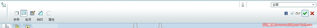

各位兄弟姐妹,PROE的这个可变截面扫描和平常的为啥不一样的啊?“可变截面扫描,枢轴方向”的图片上的这个可变截面扫描命令怎么和另外那个平常的可变截面扫描命令不一样啊?
 楼主| 发表于 2013-1-4 10:30:22 | 显示全部楼层 来自: 中国广东深圳
就像这两个图片,怎么有两种可变截面扫描

是不是软件升级了吧!

你的软件是同一个版本的吗. P7 y: A) ^( \% ^( J
! v) X  w  M7 A7 _  U5 y2 ]( p2 a上面那个看起来是5.0的
发表于 2013-1-4 19:35:48 | 显示全部楼层 来自: 中国广东东莞
上面那个按钮方式是野火版本的, 后面那个面板方式是野火之前版本的2001版本。。。,,  你要在野火版本也出现面板方式的话就切换到继承里面。
 楼主| 发表于 2013-1-8 08:53:13 | 显示全部楼层 来自: 中国广东深圳
大概了解了一点,下面那个是通过关系式做的可变截面扫描
