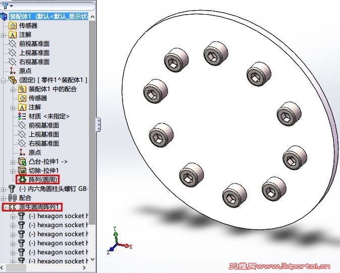

不推荐这种方法,  K( V6 M' j- e1 X
推荐这种:零件打一个孔,再用圆周阵列,在装配体中安装一个螺钉,再用特征驱动零部件阵列

 楼主| 发表于 2013-1-4 14:59:35 | 显示全部楼层 来自: 中国北京
shui2012 发表于 2013-1-4 11:16 static/image/common/back.gif
# l5 z0 r6 ?) s) o1 e+ v7 |$ @" W不推荐这种方法,/ b8 j6 @# a% A/ Q
推荐这种:零件打一个孔,再用圆周阵列,在装配体中安装一个螺钉,再用特征驱动零部件阵 ...
+ f+ ~7 E: s9 X! Z( T  i, N* h我是为了方便 才阵列了些孔,主要是用在我们很多产品上面螺钉孔多,且是不规律的。! i7 C. m3 H  C1 {4 g
