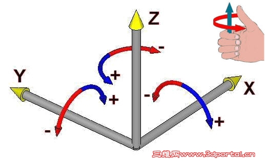

通常情况下:平行于X轴的旋转轴称之为A轴, 平行于Y轴的旋转轴称之为B轴, 平行于Z轴的旋转轴称之为C轴.同样存在一些旋转轴不平行任何常规的线性轴,该类机床称之为非正交机床.
! Y- T4 X! T. d2 l% s" i旋转轴有旋转方向之分,默认规则为右手定则,见下图:
; r" T; V4 N. q% n: W. u 右手定则.jpg 9 ]7 H: Q" s- w  N/ ~4 T
拇指指向线性轴正方向,四指弯曲方向为正.
. `" l3 P3 k% Y  @* v: O, n当然有些机床的旋转方向是反的,这些可以在控制系统中设置.
5 _. ]7 L7 q% R0 ?同时我们也不用纠结,就算是反的也没有关系,这部分同样由后处理控制.! A6 \( ]* K/ L3 p5 L2 Y) M

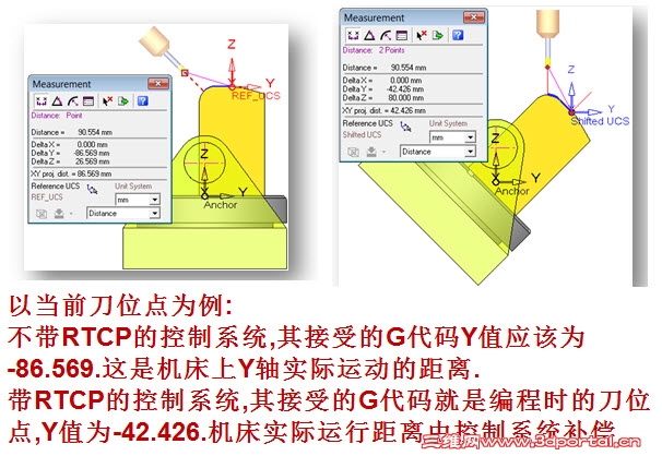

1: RTCP(也有称之为TCP或TCPM等),其表示自动跟随刀具旋转中心点(Rotation Tool Center Point). 带RTCP功能的可以称之为高级控制器,其接受的G代码与Cimatron编程窗口中显示的刀位点一致(参考输出坐标),旋转轴旋转后所产生的线性轴差异由控制系统的RTCP功能自动补偿.其区别见下图:
6 Y$ h" ^; y( v+ _除此之外,RTCP功能可以提高加工精度.见下图:7 R+ c4 }+ W+ ]- l& M& \+ d# H
rtcp误差.jpg 2 A' ]( [/ @! [4 H4 d
$ ~$ v# N2 P4 g: ]; a, Z" G$ x
带RTCP功能的控制器就可以完美的补偿整个运动.
) w  _/ `8 }, s  ~当然,不带RTCP功能的控制器,可以在后处理种控制器误差,后处理将整个运动打断成多段.. f6 f( v9 z* I* s! N! q
以小线段来逼近公差., j8 q* n# m3 Q3 I* g4 w% D9 J; {9 K

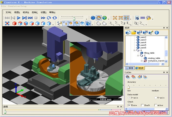

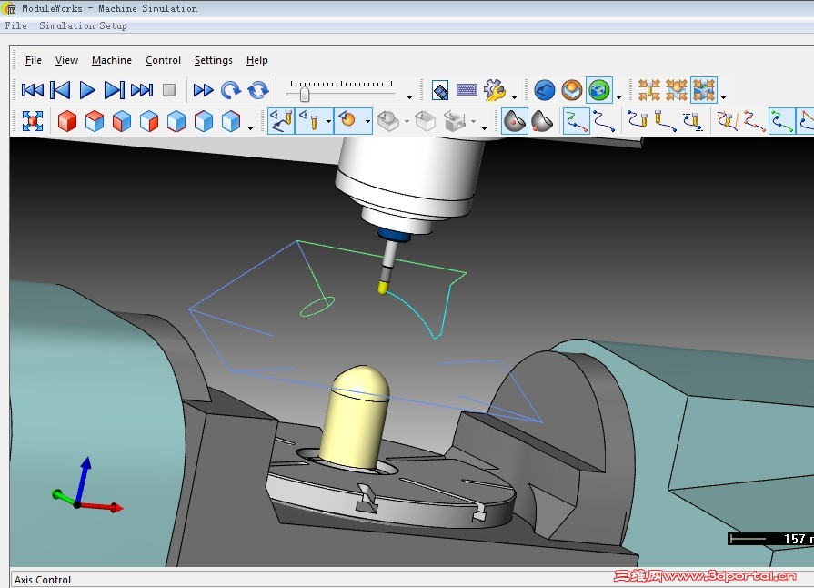

机床仿真
Cimatron提供了专用的机床模拟模块.5 H& W) F( l1 l8 B9 f: j9 ^& q- o% w
可进行毛坯切除过程模拟、余量分析验证等.可观看机床各个轴的运动情况.对刀具、夹头与工件、夹具及机床本身之间进行干涉及过切检查.检验装夹的合理性,优化摆放位置.- k: {" Y1 a7 H1 M. |
CimatronE内置机床库 – 目前有70余种不同类型的机床模型.% `* s5 M2 z! P6 x/ E# x
同时支持自定义机床,完全模拟实际机床及加工过程.
在这需要提醒各位一件非常重要的事,在机床上的实际运动与软件(CimatronE)中编程的刀轨有可能有一些细微的差别.这主要体现在连接部分(具体连接在后处理部分会提及).如此,CimatronE中直接模拟的是编程的刀轨,仅可以确认刀轨是否正确.必须使用经过验证的后处理才能确保机床加工安全.如需要验证G代码是否安全,可以将G代码反读入来模拟.或者使用专用的G代码验证软件进行验证.

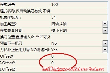

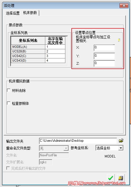

发表于 2013-1-4 15:02:37 | 显示全部楼层 来自: 中国浙江绍兴
交互区截图:
4 a. G- d. T" _' O" S/ M
 楼主| 发表于 2013-1-4 15:24:45 | 显示全部楼层 来自: 中国广东广州
密密麻麻 发表于 2013-1-4 15:02 static/image/common/back.gif
  M$ y9 l# N  k6 K9 N交互区截图:
/ t4 O- E- K4 [( x4 \通常来说是做在这个位置的.
4 u- g2 H6 S1 n4 A7 X/ }GPP2提供了专门的变量来补偿差值.( e  |) F5 A: r9 n0 @! n
同时也提供了虚拟点,A=B+C.详情可以查看GPP2手册4.8关于五轴机床定义部分.
3 o# x  B; w( L% q通常都是在这个位置输入  h' ?* W$ u4 y9 n
发表于 2013-1-4 16:11:28 | 显示全部楼层 来自: 中国浙江绍兴
80597690 发表于 2013-1-4 15:24 static/image/common/back.gif" l% V  L( D* z2 F: w1 ?
通常来说是做在这个位置的.
: E- P* \$ ~# @- Z$ ^GPP2提供了专门的变量来补偿差值.7 F$ q$ B$ T' k
同时也提供了虚拟点,A=B+C.详情可以查看G ...
7 }6 e( [1 H" @0 X$ s9 S5轴涉及变量多一些,4轴就两种情况,在旋转中心和不在旋转中心,也就是说做一个Z的变量就好了!
 楼主| 发表于 2013-1-4 16:57:30 | 显示全部楼层 来自: 中国广东广州
密密麻麻 发表于 2013-1-4 16:11 static/image/common/back.gif- @* I% W* z: Z/ h9 E# l* F
; L8 \9 E4 ]$ d' @9 G- VA轴机床有Y和Z,B轴的有X和Z.
# G4 U, S& E" n( F$ Z. B- z五轴机床有XYZ,但是为了不用每次都去计算XYZ的差值.
4 D! B' B1 P1 ~& k可以直接把机床旋转中心写入后置,对话框中直接输入工件坐标即可(方便,不需要计算).' Y9 l8 Y0 d! A4 z/ K( N
后处理将对两值相加.1 o+ N$ i# q  K. P2 k+ M
这就是我说的A=B+C.8 P0 x+ E, a/ K9 y$ P3 \/ x# T

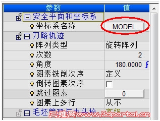

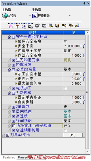

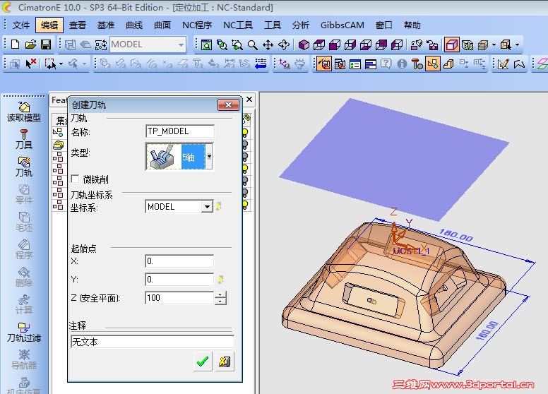

1.   打开 定位加工.elt (见本帖附件).
2.创建TP.按下图设置,点击 确定.7 I% ?9 p7 U( c& Y
1.jpg + A; o6 v- }6 m7 L% g7 H
    首先将刀轨类型修改为5轴.
实际上,如果仅使用三轴程式,不用五轴联动,类型也可以为3轴,但3轴类型的TP中无法创建五轴联动程式,所有通常设定为5轴即可.
3 S. ?' X5 V( r6 C6 H7 h坐标系: 可以是工件的任何位置.建议选用工件取数(分中对刀)位置.本坐标不参与G代码的任何计算,仅影响下文起始起始点的位置.7 o: l. L( f/ E' d! Z* [2 O2 p7 B( x
起始点:XY的值可以不用管,任何时候都不会输出这些值.Z代表安全高度.在两程式之间连接时可能会抓取该值(取决于后处理如何处理连接部分).与三轴程式不同的是,三轴仅考虑Z方向即可.但五轴程式需考虑整体工件大小.比如当前工件,其X长度为180.在可能的情况下(机床Z轴行程足够),安全高度应该大于该值的一半.
3.   创建新的平底刀,直径为10mm.
4.创建零件.直接确定.

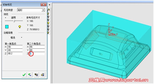

5.       如图所示创建毛坯,修改Z最高度为0.

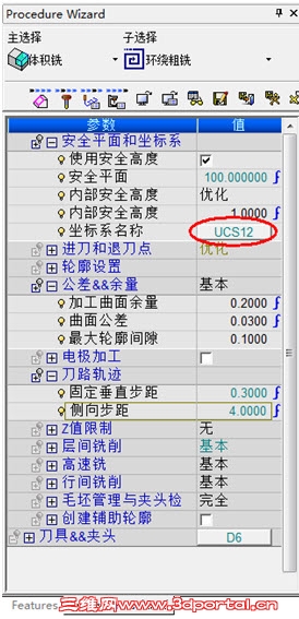

6.       创建程式,选择体积铣-环绕粗铣.
. L) J8 y& F6 E; Q% A选择所有曲面为零件曲面.使用刚创建的刀具.( p' P0 ]3 T. u" L: p6 s" K* x2 C) [/ O
如下图所示设置参数,不重要的参数已经隐藏.- {' c! P0 N4 m+ C' j

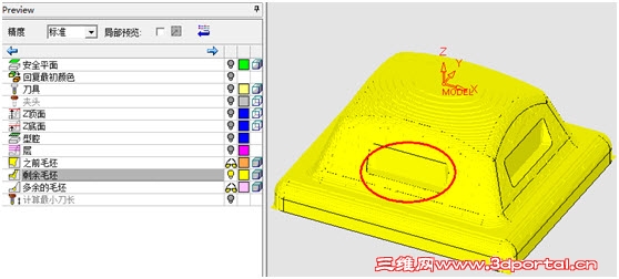

% U, i  v7 W; G  A点击 5.jpg 预览,查看剩余毛坯.
3 @5 g, @7 B$ f9 B2 a保存并计算.结果如下图:7 T  g, h( N: ?( K. g6 Y

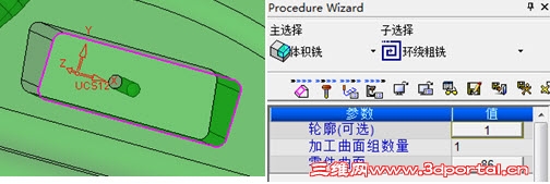

8.       接下来对Y负方向,侧边的槽进行定位加工.首先应该创建加工坐标.点击主菜单"基准--坐标系--垂直于平面",如图所示选择槽底面,并在该平面上任意选择一点来放置坐标.
, ~& ~7 L  }% |该坐标就是定位加工程式中将使用的坐标,其主要作用是确定加工方向.X或Y轴方向不重要,Z深度所在位置也不重要.
9.       创建新的开粗程式.选择槽底面作为轮廓,所有曲面为加工曲面.9 E0 u( ?0 V7 G/ @
2 L6 T5 _! t. P9 p选择刚创建的6mm的刀具.如下图所示设定加工参数.
1 j& {- U4 p' h# {/ G5 D 11.jpg & ~( g- q7 g' L/ I
注意:程式坐标系需修改为刚创建的坐标.保存并计算.

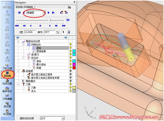

10.       使用导航器模拟查看,可以发现,CimatronE会自动参考之前毛坯.尽量减少空刀存在.如下图:
1 y7 C7 X% N( W, Q. r2 T! t5 N 12.jpg $ \) D. u3 I4 h( M3 T2 u) T% e, H

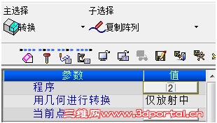

12.       旋转复制上述两程式,注意参考坐标系(可自行测试选择不同的坐标来查看结果,深刻理解此参数).
$ \2 |; ?: F+ [- U' c自程式中选择要复制的程式.选择转换方式为:仅放射中心.当前点为model坐标原点.如下图所示设定参数:
0 ^5 u( G7 A. S6 ^ 14.jpg " s# H6 P1 m1 U" j/ N( D% F
特别注意参考坐标系.

发表于 2013-1-4 21:54:01 | 显示全部楼层 来自: 中国陕西宝鸡
80597690 发表于 2013-1-4 13:52 static/image/common/back.gif
  F2 p% p6 N" z8 m& A: f* z不需要,这种方式是上世纪的办法.9 W, T1 n* v- f, |
自从海德汉最早开发出RTCP功能之后,就可以随意放置在任何位置了.
. I3 r* S' o6 x) i% l" m5 T同时 ...
0 W, V. {( i$ J0 u5 E: VRTCP应该是fidia最早开发出来的,而不是海德汉。
点评
上面的基础知识我是一个个字敲出来的,来源很杂,加了一部分我个人的理解. 错漏在所难免,感谢指正!  发表于 2013-1-5 09:46
发表于 2013-1-4 22:08:05 | 显示全部楼层 来自: 中国四川广安
