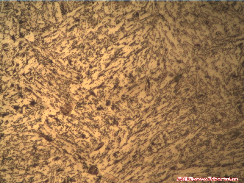

$ p6 J, c4 e; B: C: ^1 N大家好,今天遇到一个问题,低合金钢正火后的性能很差。。5 [, W' F, {" }1 d2 m# ^
主要成分: C 0.221   Cr 0.7  Ni 0.5  Mo 0.35# m$ h* Z5 \1 N0 R8 f2 b+ \
热处理工艺:900°C 8H 空冷  b+ Y% U. p7 k$ f  T5 n! b2 i( v
金相如下:7 I/ {- D6 G6 C7 R5 q
' N/ p# G& _* u" ?
请各位说说您们的看法,谢谢!!!

组织的形态不同,造成了性能的差异性,而造成组织形态不同的原因正是因为加热温度和冷却速度的不同。

9 n& c$ l% W" E7 s1. LZ的正火温度、保温时间很可能过热;4 j3 `- g: T6 h- U) {6 S0 \
2.正火前材料状态是否较好?最好能进行一次完全退火。

设备的大小直接影响冷却速度,另热处理炉的性能是否满足要求?温度场是否正常?试件还是实物的金相?具体情况不明无法分析啊

谢谢各位的回复。。。, [% i; U, \9 T, h* ^
附件图片是随炉基尔试棒的金相图片,工件本身比较大,8T左右。, d- N8 [0 S' M( F( C
请问从金相图片上看得出有过烧的可能吗?谢谢!!!

从金相上似乎看不出过烧。工件正火后是什么性能差?楼主请详细描述一下正火工艺以方便分许。

我们是做外贸的,这个工件是我们的供应商提供的。但是由于图纸没有热处理要求,但是材料是美标80-50材料,要符合80-50的性能要求。+ s5 P, R8 }' R9 A& f
我们要求供应商做正火处理,由于件比较大,我们担心性能不够,就再次做了次热处理。供应商提供了4个试块,我们再次热处理的时候用了两块。但是我们正火后做机械性能发现延伸率是0,两块试块做出来延伸率都是0 。这就让我们很是不理解。然后我们又用供应商提供另外2块没有随我们正火的试块做机械性能,结果确实合格的。这就让我们彻底崩溃了。9 w* K  [- F% ^; P! _
最后我们跟我们热处理的工人沟通发现,此件热处理时炉子灌水了,分析可能这个原因造成热电偶失灵,导致过烧。5 |3 g+ q; z& u) h" b' K
可是我把延伸不合格的试块做金相看不出过烧的迹象,这次发上来让大家看看。是否有更合理的解释,谢谢!!

补充一下,我们再的热处理,就是又正火一次。由于担心供应商在正火上偷工减料,我们自己有热处理车间,自己又做了次正火。
7 ^+ `1 A3 f1 T3 z3 }( K8 s; R工件时个圆锥体,大头段2m直径,小头段0.5m,工件最厚的位置0.6m左右吧。

看看取样部位,如果是过烧应该是很明显的,肉眼几乎就可以判断。正火效果再怎么不好,延伸率也不会是0,关注中。。。。。。

有没有角料,可以做一下破坏性实验,过烧拉伸会很粗糙。

从金相图片观察未发现过热组织,个人认为属于正火不充分。由于工件较大(8T),因此正火加热保温不充分,工件冷却速度过慢。
