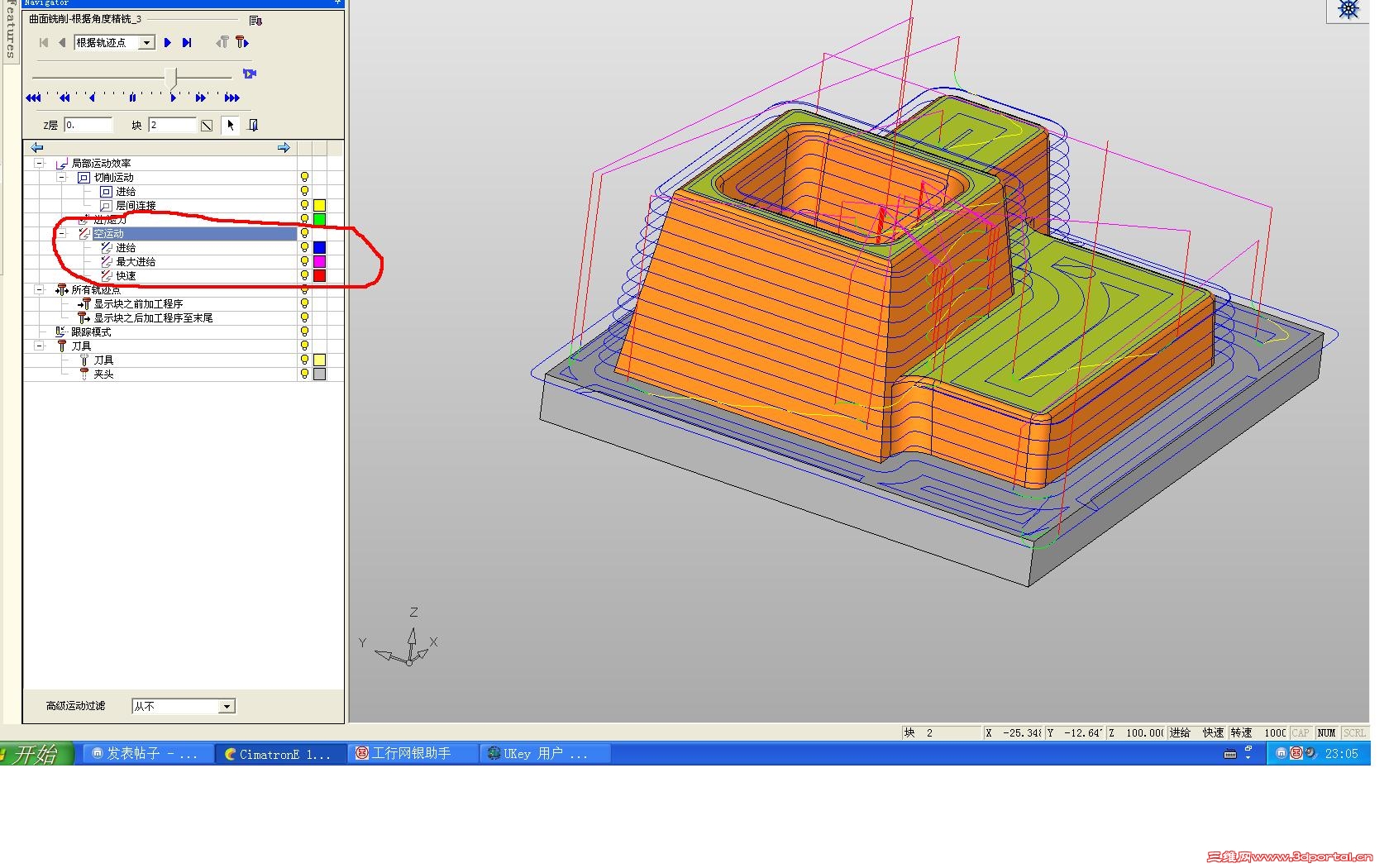

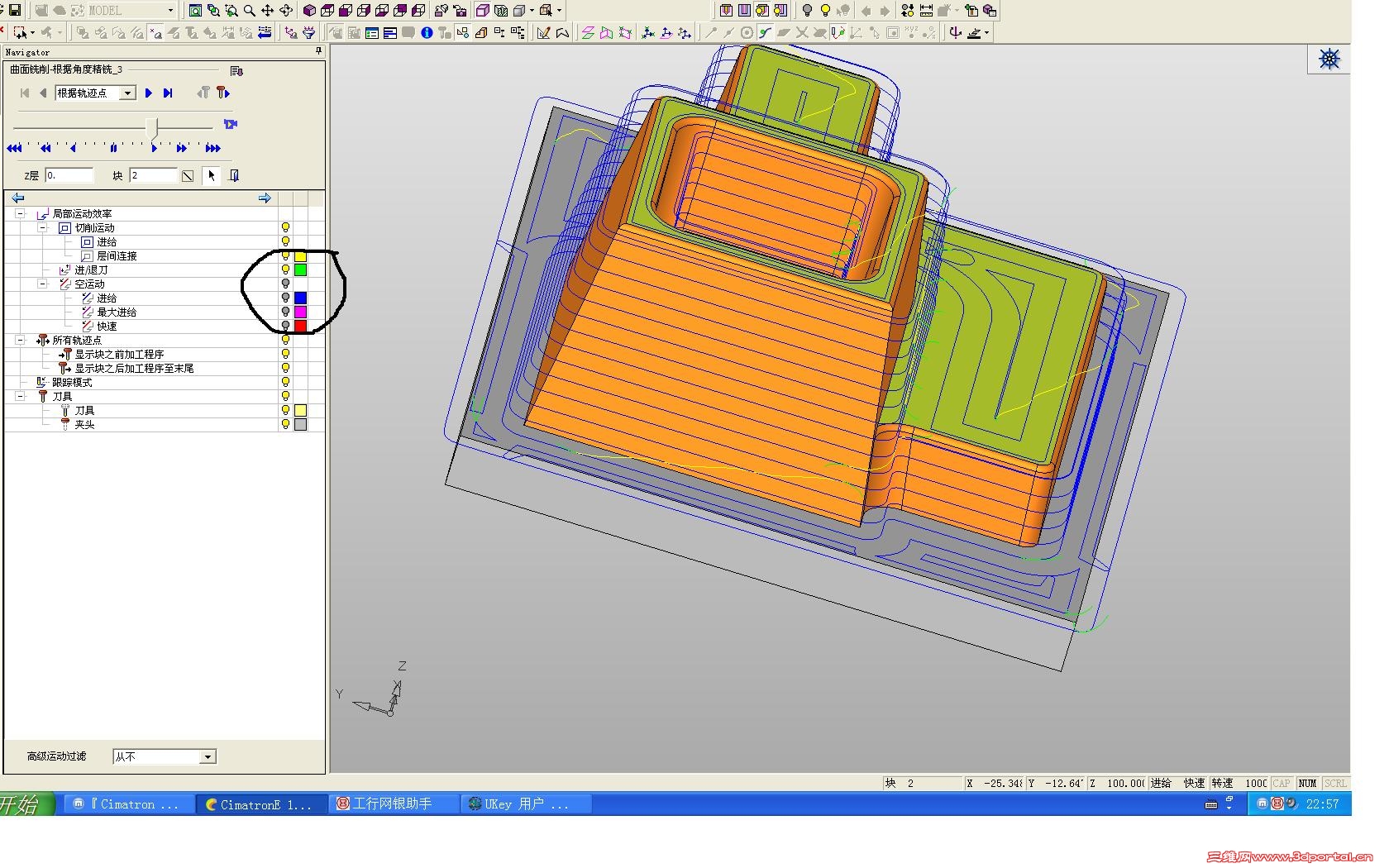

请问,E10如何设置默认隐藏或显示空运动 啊?见附件,是官方教程里的练习源文件,每次打开看刀路时,里面的空运动都被隐藏了,只好从导航器里面打开,可是一关闭导航器,空运动又立马不见了,不知从哪里设置啊?保存显示或隐藏状态啊?

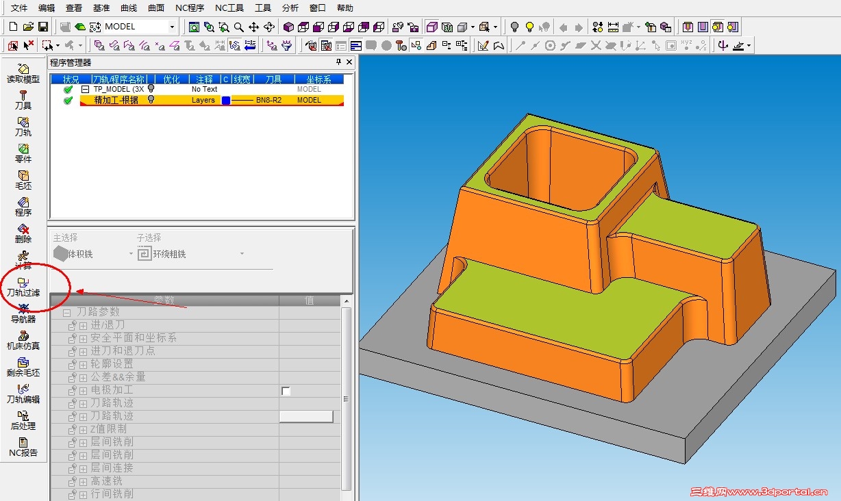

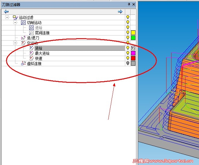

1.jpg 2.jpg & G& s3 c- L3 m9 {# X1 a) P6 Q
在刀轨过滤里面设置,然后在保存一下就好了。

楼上说的对,不要在导航器里打开,在刀轨编辑里把灯泡点亮
