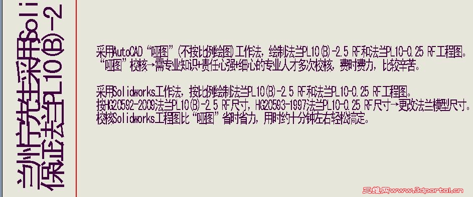

SW2011版,在工程图状态下,使用注释,字间距正常,转换成PDF文件后,字间距也正常。
7 }% a# i  Q9 b# F, A6 C# Q* x% b; _
: N1 }0 M4 s/ [3 r, E* g9 B' P 1.jpg ! D: M3 Y6 L+ Q" `$ Y) Y/ u
+ A; L1 P9 Y, I

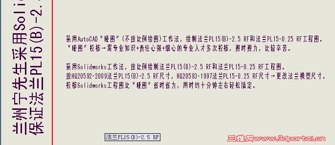

SW2011转换为eDraw后,字间距不正常,字与这有叠加现象。3 M9 ?! {: O. U( {% y" s
0.jpg ; }: @3 f: g# w. t
  Y! i6 X! S# H$ a1 T
请问,各位如何调节字间距。: |+ i, H3 z/ q( U9 j
用API加空格,太愚蠢了。最好是Sw自己调节字间距。; g, e7 g* y. X9 x9 Q. ]  A

发表于 2013-1-1 17:42:07 | 显示全部楼层 来自: 中国河北保定
帮你顶,我也正在为此事烦恼。有时在EPDMW中预览工程图中的注释或技术要求也是这样重叠,非常不爽
