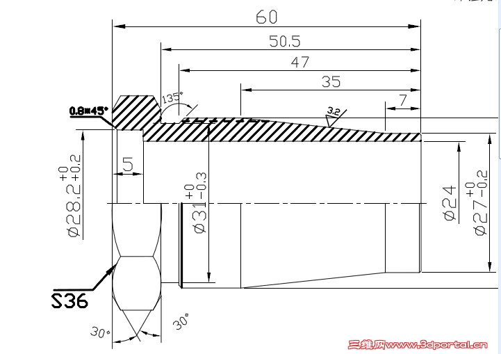

此图是某公司的旋压芯,我是第一次接触,不知道其中的S36的含义。
6 H% k/ P1 s; Y2 N' Q7 {2 r. b/ \  Z2 {8 p7 a! s! d
与此图一起传到我公司的还有旋压螺母。/ }6 ?% p+ p8 D7 v6 k2 Z
! f2 ~& T9 V: k( d8 ]- }
请各位帮忙。谢谢。

, p" O+ H: ^7 b, n* T; h2 t6 k+ \8 x估计是六方头的对边距。也就是六方螺母的对边距离。通过这个尺寸可以求出直径大小。D=36/cos30。

就是曙螺母的内切园直径为36
发表于 2013-1-6 15:00:22 | 显示全部楼层 来自: 中国山东淄博
直径36的球面
发表于 2013-1-6 16:31:16 | 显示全部楼层 来自: 中国辽宁沈阳
六方对面距离
