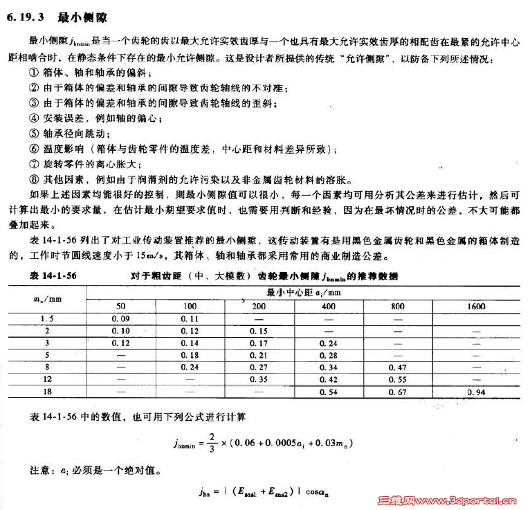

实际中心距增大了肯定是能装配的,只是会引起变速箱噪音的增大。如果不考虑互换性的话可以考虑将啮合齿轮的小齿轮的齿厚适当增加至设计侧隙。如果实际中心距小了,就以实际中心距和啮合齿轮副计算看看是否还有侧隙,或侧隙是否符合设计要求。若是侧隙太小,可以适当考虑将啮合齿轮中的大齿轮的变位系数减小,以使齿轮啮合侧隙至设计要求。

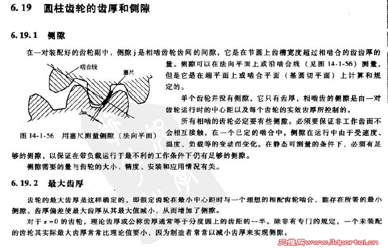

齿轮制造有误差,运行时会发热膨胀,没有侧隙可能会卡死。参考手册。
hero2006 + 5 应助

发表于 2013-1-6 14:50:56 | 显示全部楼层 来自: 中国湖南岳阳
xuexi520 发表于 2013-1-6 14:30 http://www.3dportal.cn/discuz/static/image/common/back.gif
- B  Y+ x* s, f齿厚 理论上 等于 齿距的一半?/ A' y6 Q' m. g+ ?0 J
! f" {6 \; u3 m( [: l+ p0 }% K
谢谢
% w8 R& B$ N/ B( O' w" `
4 y4 P% \3 C$ |+ M# H理论上分度圆齿厚s=0.5 π m  (不变位).
hero2006 + 2 应助
