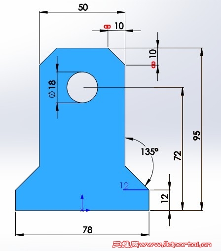

4 f5 ^  v6 ~$ S2 y% r2 G各位大师们,怎么样才能准确将SW草图中尺寸的位置应用到工程图中啊???
; |+ Q/ b/ s- t+ _: M8 C简单一点儿的还可以,复杂的就不知道怎么了??' S1 A; u/ z/ [* F, l4 ]
草图中的尺寸位置
草图中的尺寸位置

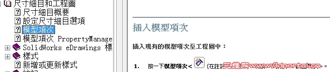

发表于 2012-12-30 22:54:51 | 显示全部楼层 来自: 中国台湾
9 m& P( v' d1 T8 P4 B, q/ S& K$ u+ d/ d  K7 P
具體可參照說明..
* g, \; t7 V8 n0 {! R, v8 E0 ]) D1 u9 W2 z0 O' L; j
test.jpg & V8 c; P' E8 R9 b  E6 K8 s
* a& @2 \9 w& x" L' V8 K" i
; m; y. y% d% j+ H& B1 F. I' x太複雜的..重新標..還是比較快的... `5 w3 e% ^2 N) ^
不然光調整位置也夠煩了..

工程图的标注是根据模型的草图标注来的,你在模型中怎么标注,工程图就是怎样的!插入模型项目。0 I0 t' W0 h* w0 G  [
跟模板无关0 P+ ^& O$ I; N6 C$ C
* c  x- J4 V- Y  b2 n: V2 m+ J
复杂模型标注,你就要建模中考虑标注时的位置关系! V. R8 L/ t4 h
