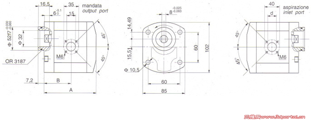

止口处的O型圈起什么作用?想买这种尺寸的泵,国内哪家生产?

合肥长源好象有,我见过,o形圈就是密封了,这泵是和电机直联的

谢谢liangh_001 ,合肥长源的止口直径是50 ,扁键突出,这个是52,扁键
+ ?/ f$ }$ p& j; e1 Z凹进去的。 原泵型号为SNP2/14D FR43 05MAY 06 05 014

如果你想把泵浸没在油里,这个密封圈就有用了。3 I; X9 G( p8 R* M0 O+ b
不浸没在油里,没什么用。# d* P" p7 S, e' F  N' T/ C
这种泵多的很,国内一抓一把的
发表于 2013-1-3 08:34:34 | 显示全部楼层 来自: 中国浙江杭州
台湾钰盟有这种齿轮泵,这种泵我在四轮农用车上见到过,属于低压齿轮泵,它上面那个O型圈正如楼上所说,是密封用的。

这种泵不需要联轴器。
