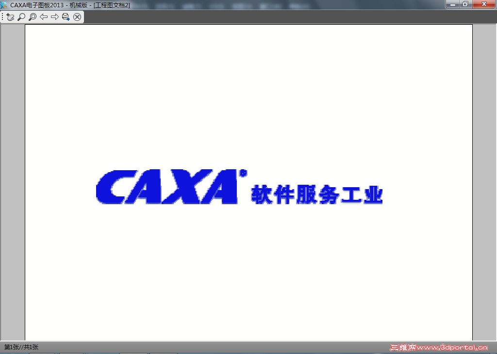

打印预览
打印预览

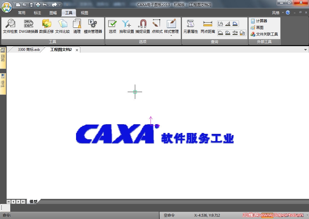

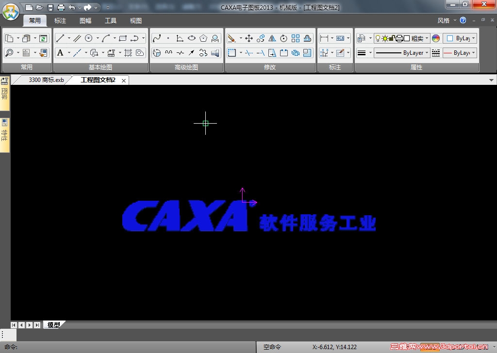

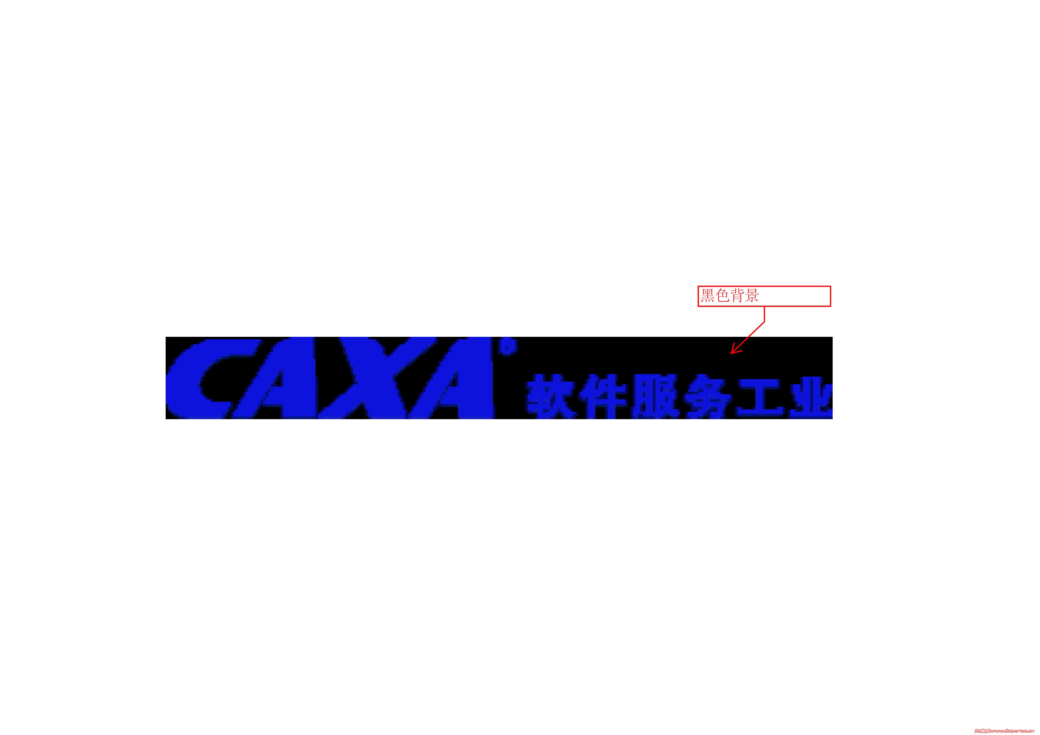

CAXA中插入透明背景图片后,显示为透明背景,在打印预览中背景为白色,但是打印出来背景却是黑色。请高手帮忙解决。' ]: a7 ]9 G: |7 d+ ?; w9 `
插入的透明背景图片

当前绘图颜色为白色的透明背景图片
当前绘图颜色为白色的透明背景图片
打印结果
打印结果
 楼主| 发表于 2012-12-29 09:16:22 | 显示全部楼层 来自: 中国浙江宁波
附上原始exb文件及打印的pdf文件。

发表于 2013-1-4 09:58:49 | 显示全部楼层 来自: 中国浙江宁波
打印不支持Alpha通道的,呵呵。把工程文档页面换成白色试一试......

 楼主| 发表于 2013-1-6 12:35:19 | 显示全部楼层 来自: 中国浙江宁波
回复3#楼:背景设置白色,打印一样是黑色。
