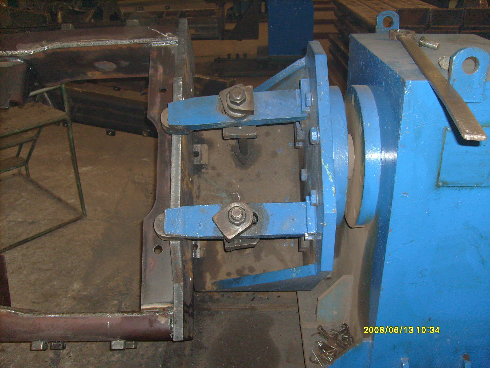

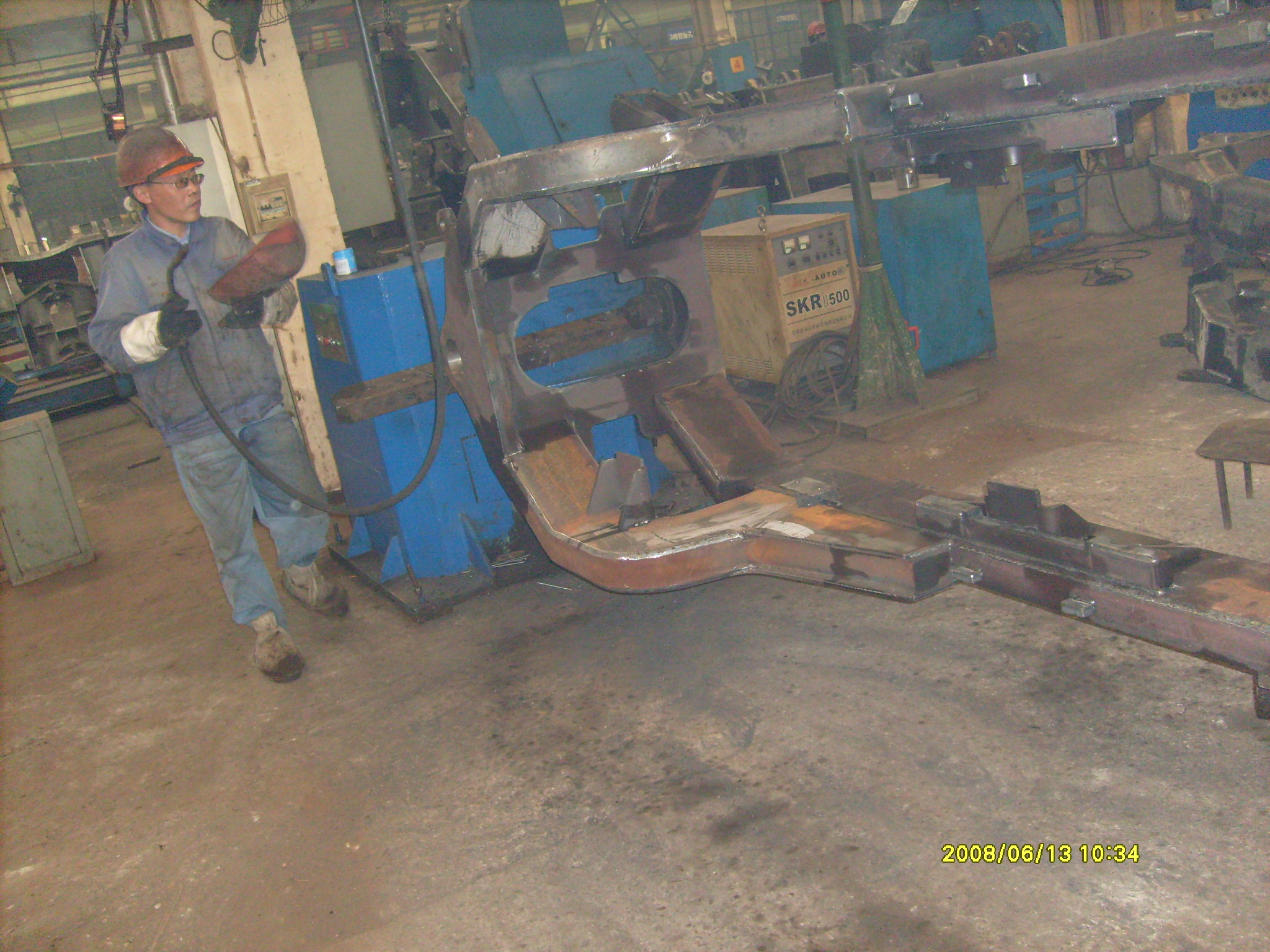

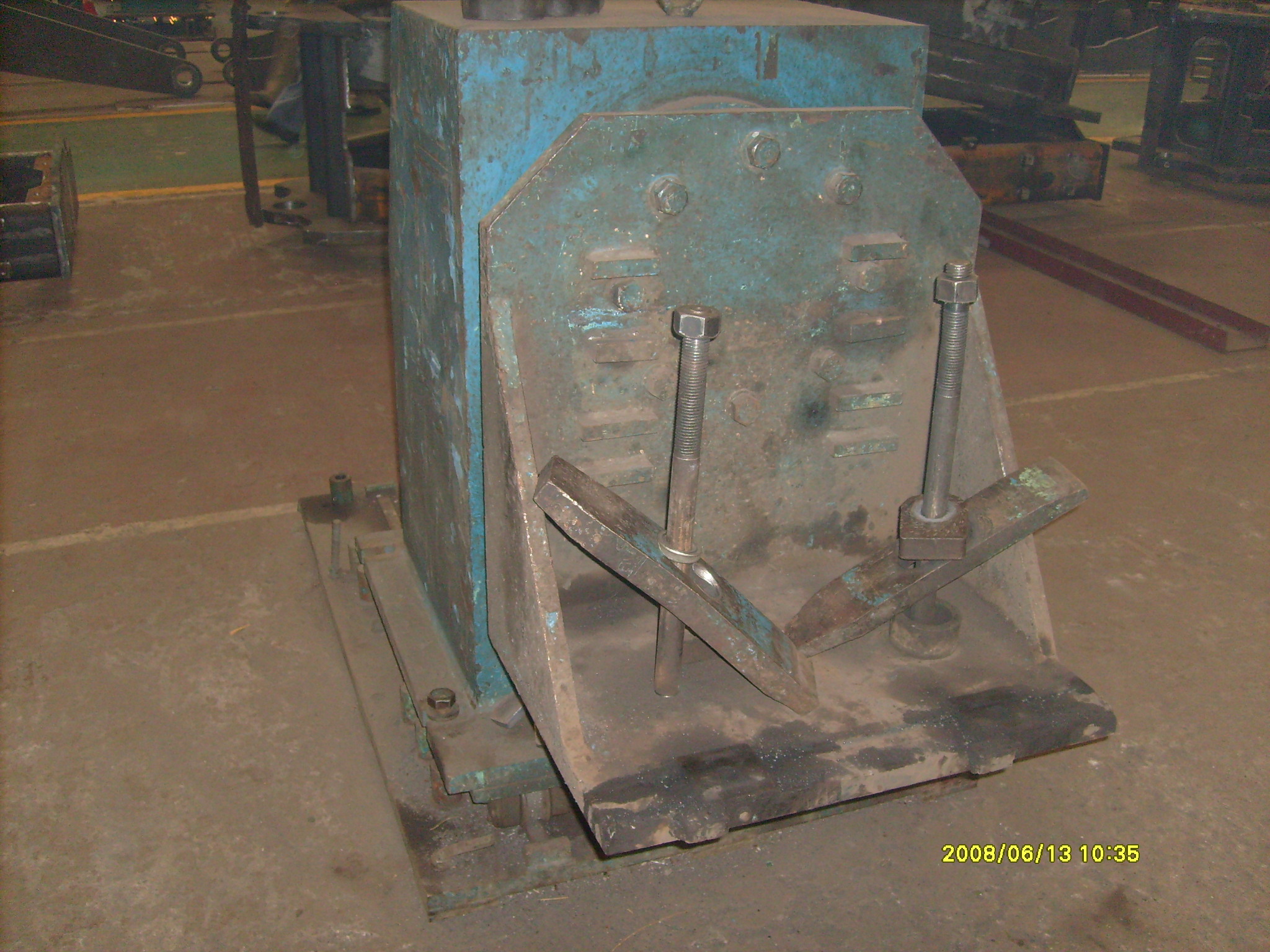

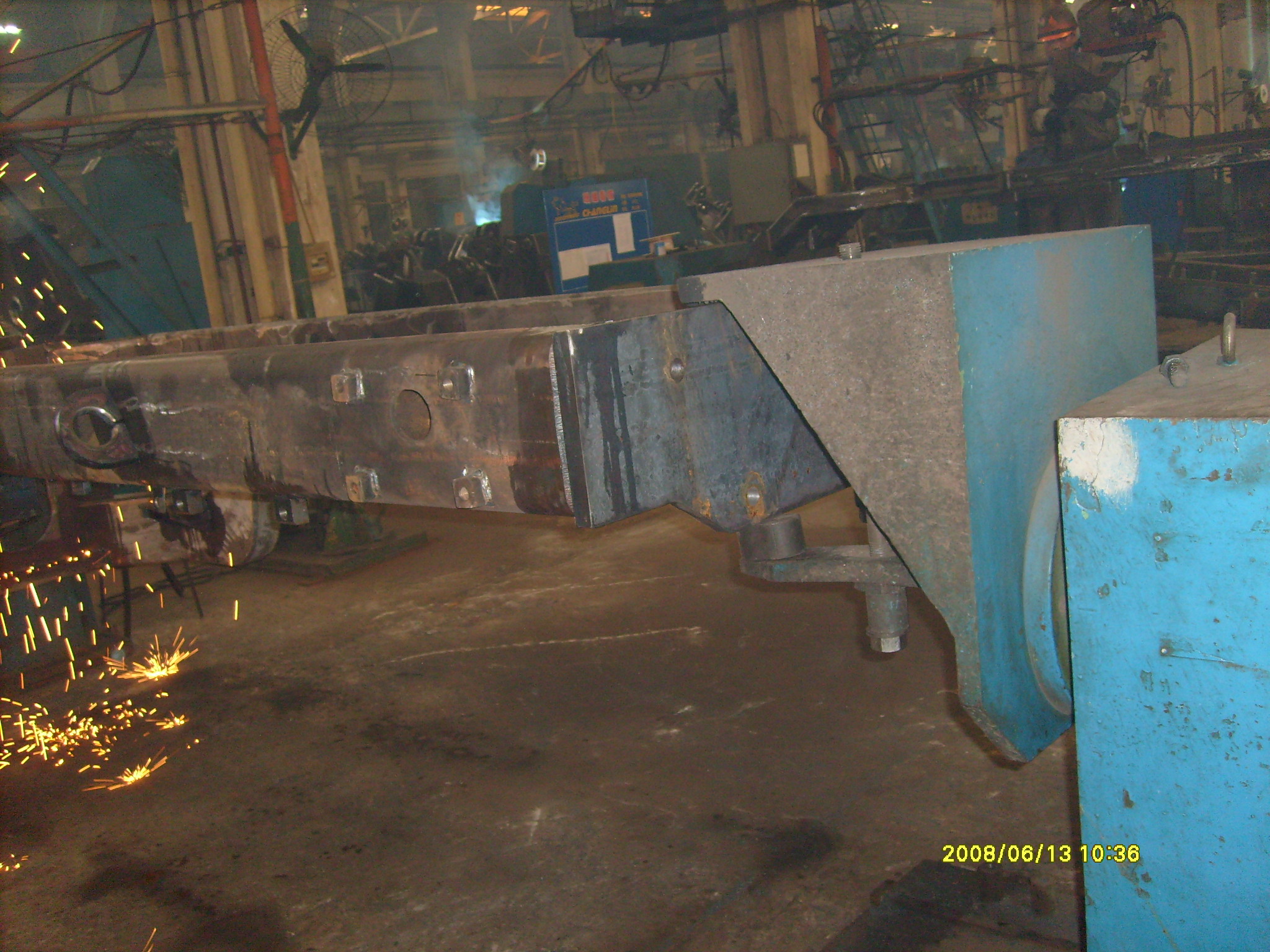

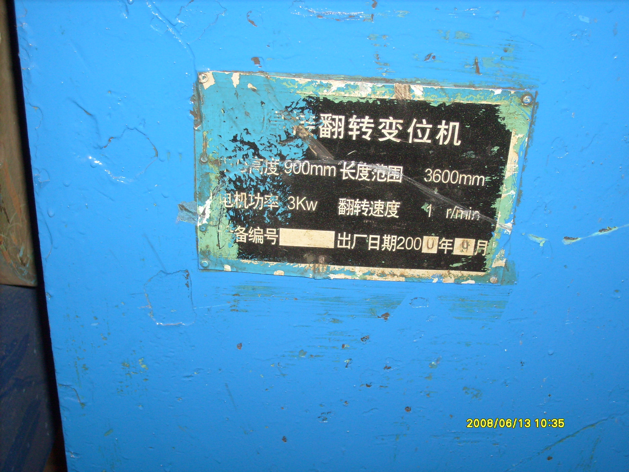

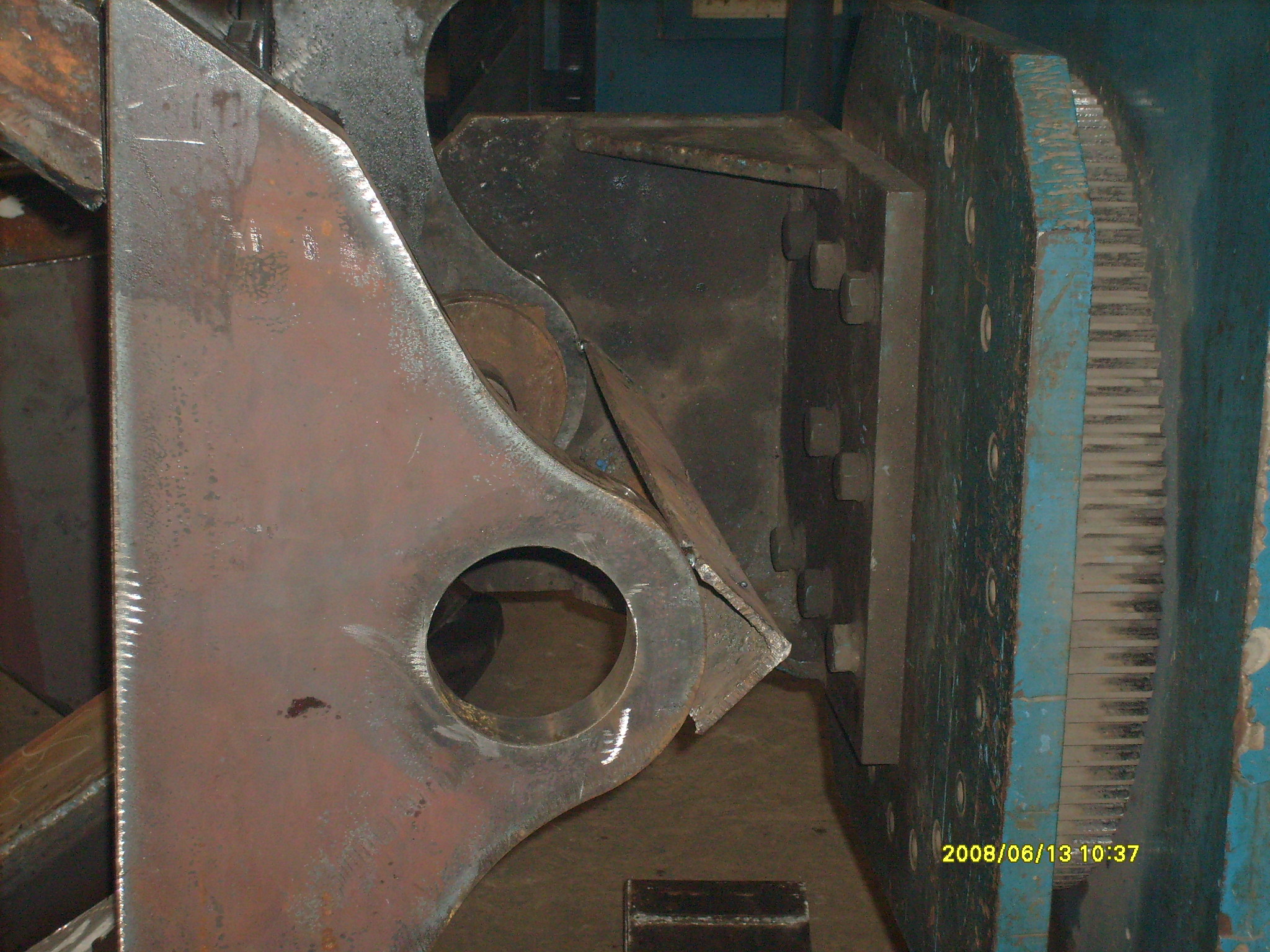

发表于 2011-4-27 23:13:58 | 显示全部楼层 来自: 中国四川德阳
我设计制造过变位器,规格从25吨到300吨均可
