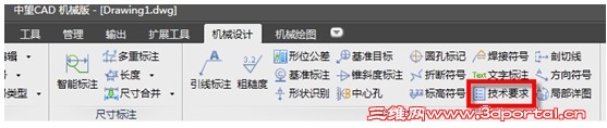

1.      菜单栏中单击“技术要求”命令(如图 1),以窗口的方式在绘图区域选择技术要求的文字范围
1 G/ h% G8 H  F8 b  _3 G$ o! h
" v2 l* W, ?- `( \3 }! f图 1

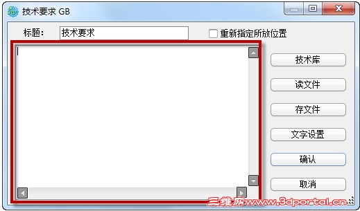

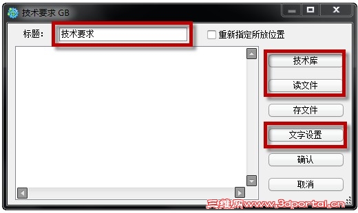

2.      按需求修改标题名称
& g8 q6 y0 u& ]8 b) p
2.jpg " C1 l+ ?2 ^7 f- r9 m
图 2

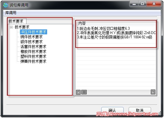

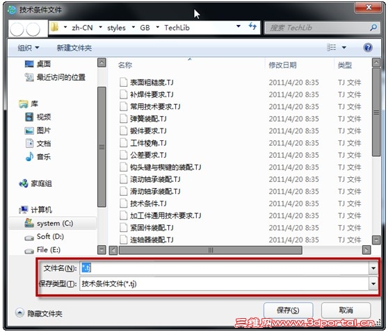

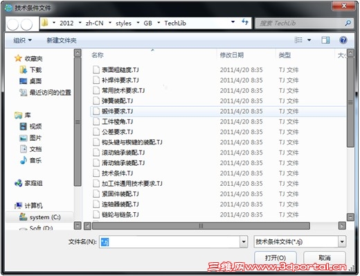

3.      从“技术库”(如图 3)或“读文件”(如图 4)中选取符合图纸的技术要求;(在中望CAD机械版中提供了大量的技术要求的模版)
图 3
图 4

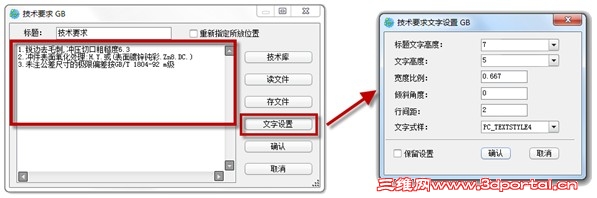

4.      单击文本框可直接对技术模版进行修改,也可在文字设置中修改文字样式(如图 5);修改后单击确认完成技术要求的编辑。
4 X# r$ b# e& _: O3 x$ e9 H: Z, q图 5

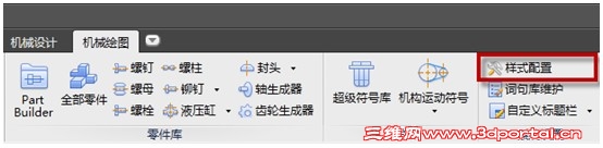

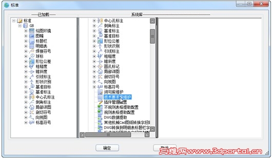

1)      在菜单栏中找到“样式配置”命令,(如图 6)
% [7 B+ {5 T5 Q5 ?图 6

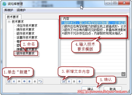

2)      单击“样式配置”命令,找到“技术要求库维护”双击打开(如图 7);
; G" y/ K3 p( b* U- \图 7
3)      单击“新建”输入技术要求名称,再到文本框下方点击新建,然后在文本框内输入需要添加的技术要求模版;最后点击确认完成自定义技术模版的添加(如图 8);添加完成后可以直接在“技术库”中选取应用。
# t5 `, F; F0 e图 8

3)      完成技术要求的模版编辑后,单击“存文件”,然后输入文件名点击保存(如图 10),保存完成后就可以直接从“读文件”中选取应用。
10.jpg 6 o% f4 K1 t+ s% a0 X/ V
图 10
