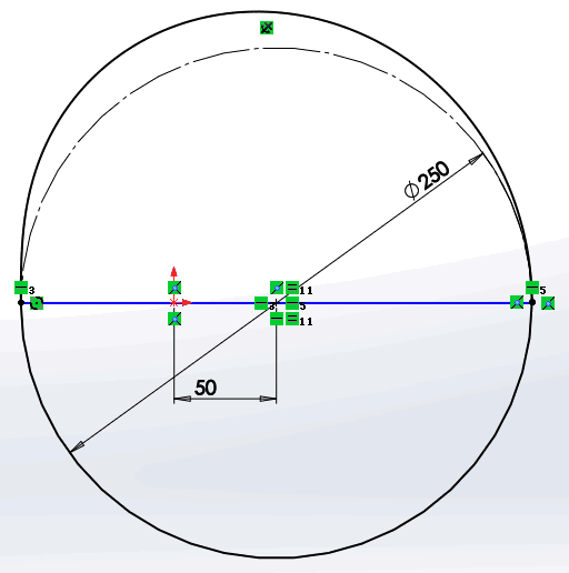

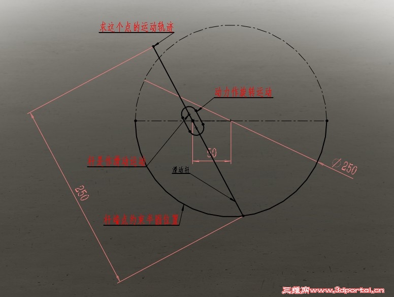

9 b4 y4 S8 o. O0 H6 q. O  \  J, @% L) z最近遇到一个草图,其中的轨迹线想了半天,搞不清楚怎么画出来,求高手们出出主意,附上原图。

呵呵,天花板,开始我也觉得不难,画起来才觉得不容易,这个轨迹可能得用到什么函数计算的方法,逆向推算,可是具体怎么做,我不懂,有没有更简单易懂的方法呢。4 ~4 e4 i6 Y; e) |! W+ X
补充一下,上面旋转滑动部分为180度

+ K$ v* u  v$ M% {8 u这个的方程式不是很难,用正弦或余弦定理就能推导出来。
- r& a  T$ D! p, }我这个是用正弦定理推导的,为了便于理解,没有做简化处理
& z% _2 R  b* e* bXt=(125*sin(asin(50*sin(t)/125)+t)/sin(t)-250)*cos(t)* \! T( c) x4 U
Yt=(250-125*sin(asin(50*sin(t)/125)+t)/sin(t))*sin(t)
9 g0 v5 I8 u/ A; }由于 sin(t) 为除数,不能=0,所以 t 只能无限趋近于 0 和 pi,不能等于 0 和 pi。
) u5 @/ [$ T- K) c4 r1 i 快照.png
: T0 F$ ]- i" X+ }) X c.gif
阿帕奇 + 3

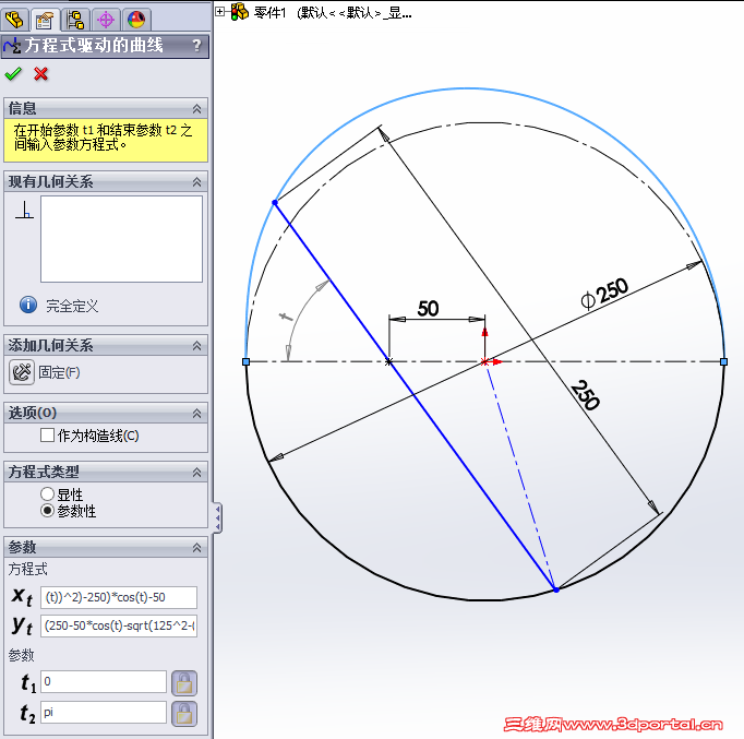

7楼的方程式中,t 不能等于 0 和 pi,不是很完美。5 N7 O8 ?) s8 E" D# Z
今天再用余弦定理重新推导了一组方程式,并把零点放在了直径250的圆心上。) f; y9 ~2 p. E. W2 x8 ?" F
曲线方程式为:
& C$ i; E- D: S1 F  ?- oXt=(50*cos(t)+sqrt(125^2-(50*sin(t))^2)-250)*cos(t)-505 d& a+ n1 O8 l: {' b$ S
Yt=(250-50*cos(t)-sqrt(125^2-(50*sin(t))^2))*sin(t)
3 y; P' b" k* w+ @t1=0
( ~3 h& @2 X( `# R5 G/ e0 Gt2=pi2 ]; F8 M- x8 y2 B7 w) l4 O5 m9 M
该曲线为完整运动轨迹曲线:- u0 v/ b1 p( U4 l2 w# K5 o
快照1.png & \4 b& t$ s" a# W- `
阿帕奇 + 3

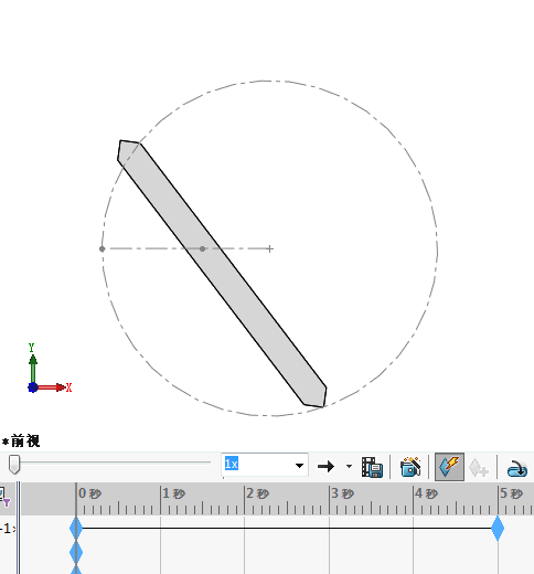

发表于 2018-4-18 21:57:44 | 显示全部楼层 来自: 中国广东肇庆
motion玩一下' J( I) r; b8 v+ J; w' e: ^: @
