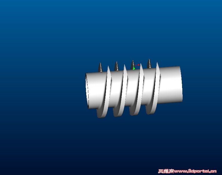

[求助] 请教各位高手四轴怎样加工这根螺旋轴
发表于 2012-12-28 14:19:23 | 显示全部楼层 |阅读模式 来自: 中国江苏苏州

 楼主| 发表于 2012-12-28 14:21:40 | 显示全部楼层 来自: 中国江苏苏州
图片 。。。。。。。。

 楼主| 发表于 2012-12-31 08:28:43 | 显示全部楼层 来自: 中国江苏苏州
请教各位高手怎么做?

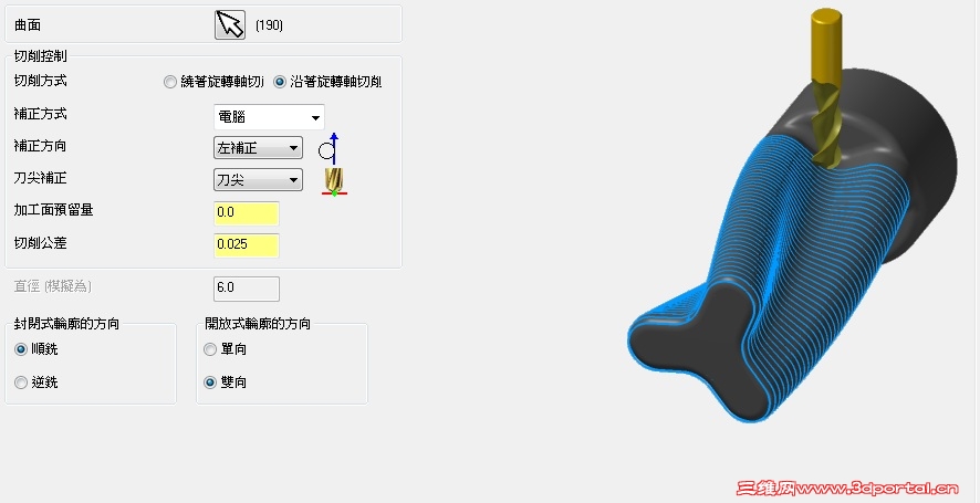

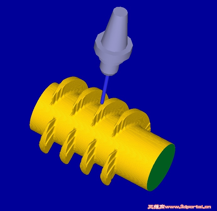

发表于 2013-1-1 17:28:08 | 显示全部楼层 来自: 中国台湾
http://C:\\Users\\Administrator\\Desktop\\1231\\2.jpghttp://C:\\Users\\Administrator\\Desktop\\1231\\1.jpg小弟都是用多轴刀具路径内的旋转轴来编程,设定x轴为旋转轴,用沿著旋转轴切削来开粗中精,再加一次绕著旋转轴切削来精光。供参考一下。

发表于 2013-1-1 17:29:13 | 显示全部楼层 来自: 中国台湾
