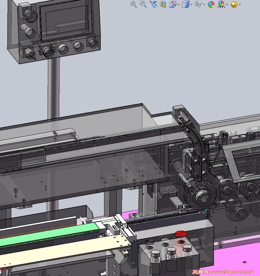

最近用SOLIDWORK2012时,突然出现了这种情形,如图所示。零件一个个都成透明的了,试了好多招数,就是怎么也恢复不了!导致心里很纠结。求救了!
发表于 2012-12-27 20:03:35 | 显示全部楼层 来自: 中国上海
好像选中单个零件后有更改透明度的选项的吧
发表于 2012-12-27 20:25:27 | 显示全部楼层 来自: 中国江苏苏州
估计楼主把透明度选项改了
发表于 2012-12-27 23:53:47 | 显示全部楼层 来自: 中国四川广安
显卡问题,关闭后重新打开就好了
发表于 2012-12-28 08:41:05 | 显示全部楼层 来自: 中国广东深圳
是不是改了透明度?
发表于 2012-12-28 08:45:13 | 显示全部楼层 来自: 中国广西防城港
透明度的选择
 楼主| 发表于 2012-12-28 12:48:23 | 显示全部楼层 来自: 中国广东深圳
NC@jiang@nan 发表于 2012-12-27 20:03 static/image/common/back.gif, E" M+ j; l9 |/ G: v% I) ?
7 a4 F% F, }8 ]: f2 D$ O我知道有这个功能,但是一个个去设置透明度。谁能相信这都是一下子就全部变成透明的了,且重新设置透明度,要恢复过来,却再也不行了。3楼4楼朋友说的都试过了,就是那样,所以一点法子都没有。
发表于 2012-12-28 13:40:29 | 显示全部楼层 来自: 中国福建厦门
我在觉得的原因有:6 U: E5 {8 F8 S6 Y& ?" g
1、楼主是不是在装配体状态下因为点击了编辑零件时的状态
$ ~+ d8 e. |4 h. y) {& n+ t% e' r+ e2、建议楼主将系统选项里面的设置“重设”为默认,看看是否可行
' Y  G& F# p: `% a  |, Q
编辑状态
编辑状态
 楼主| 发表于 2012-12-28 14:35:25 | 显示全部楼层 来自: 中国广东深圳
xjmsdd 发表于 2012-12-28 13:40 static/image/common/back.gif7 O* \3 }4 t3 l
我在觉得的原因有:6 e1 r/ t8 a. N) y% S# I5 b
1、楼主是不是在装配体状态下因为点击了编辑零件时的状态3 K' y% W9 L: R  b
2、建议楼主将系统选项里面 ...
- o2 Z1 _) Y4 z; j, S8 v4 m1也不是这种原因。2系统选项设为重设,也是不行
发表于 2013-1-2 09:38:14 | 显示全部楼层 来自: 中国河北张家口
你换一台电脑或是用另一版本软件打开试一下,看是软件还是硬件的问题。
发表于 2013-1-2 11:48:23 | 显示全部楼层 来自: 中国福建莆田
楼上说的是,0 C; F, Y6 R7 P% t& W* k, K8 Y
1、先换台电脑或者换个版本的SW打开,先确认文档是否有问题。* S6 J& W/ v+ J3 {
2、再研究自己的SW哪里设置不对了。
, v+ j( F, `+ U% U( z: q! v. n还有你要批量选择被透明的零件是有办法的,方法类似批量选择被隐藏的实体。
