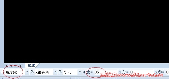

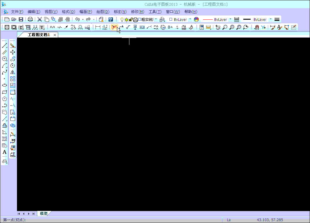

怎么回事呢   以前07版本 都很好画角度线的啊  怎么现在没有那个输入框看  请看图

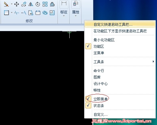

2 T/ }6 U* |6 ?5 p* f你将立即菜单关闭了当让没有输入的位置了,在空白处右键,勾选立即菜单就好了
