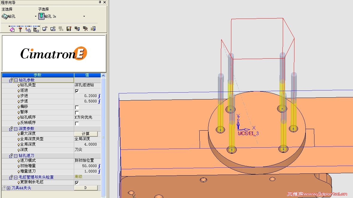

设置如图  点选逐进也是一刀到底的

你有試做嗎? 鑽孔好像本來都是這樣子一刀到底的,只有加工時才看的出來。

木有 但是生成的NC程式 有G99 G73代码

3 c3 _, ], _# Z$ e! o& G木有 但是生成的NC程式 有G99 G73代码
" y) t2 {0 ^! T6 @( X, Q0 C, u9 G
改后置,将G73改G83

后处理问题
发表于 2012-12-28 18:36:17 | 显示全部楼层 来自: 中国浙江绍兴
应该是后置问题,G73和G83都可深孔逐进,用demo出个试试如果不行那就是你的机床系统不支持!

可能是机床的参数问题,不过我也忘了是多少号了参数了,有个钻孔循环参数改小点就行了
