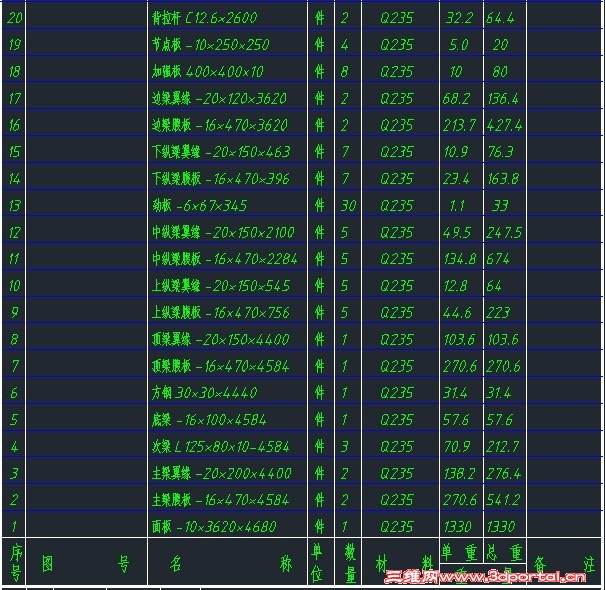

我的模型是ug画的,现在拟用sw出图,由于之前没怎么接触过sw问的问题可能比较幼稚,望大家能不吝赐教。
# m4 D: V# W% [4 w( U" {. v$ v6 R* ~1.如何定义图中的属性材料 长*宽*高. `: R* q  Z6 u0 C4 Y" _6 }
2.如何定义材料 Q345或者Q235$ q1 E1 G; Y& @' U
3.如何定义单重(是设置零件的密度吗?)# W; O7 h6 N$ p- C
具体的步骤大家可以写下吗,小弟不胜感激

我没用过UG,从SW角度来说,在零件状态下设定材质,名称中含有长宽高尺寸,给定材料密度。之后通过零件属性中的配置特定进行设置,就可以实现你如图所示明细栏中的各个显示了(此表中的内容不是手工填写的,是自动生成的)。不知我说明白了没有?; |0 }- `4 e2 R
发表于 2012-12-26 20:48:40 | 显示全部楼层 来自: 中国上海
这个材料尺寸的话,只能通过在零件名称中包含来实现了。别的都要通过处定义属性关联明细表来实现

6 X3 S1 [: }/ |& M假如 就显示  长*宽*高 呢,名称显示在前面一栏

- |* V* r4 s4 F: I4 n5 O3 C可以的,只要将名称一栏中具体的赋值中保留尺寸就可以了。
# G$ S( N! U$ I, L" G3 s+ v( u6 I名称则在图号的属性中同样解决,即保留名称。
发表于 2012-12-26 22:11:30 | 显示全部楼层 来自: 中国河北邯郸
规范些的话,前面即图号栏内是不能填写名称的。尺寸可写在备注栏中或以名称后面加()。供参考。( \; P3 A- J- h3 {7 u7 ^5 K6 Z

sw里面定义好材质 后还有设置密度吗?
发表于 2012-12-26 22:17:47 | 显示全部楼层 来自: 中国河北邯郸
定义材质的时候, 同时设定好密度,只要你选定这个材质,重量就不会错的。

jackson123 发表于 2012-12-26 22:11 static/image/common/back.gif* i$ E1 T* L2 P& [% N
sw里面定义好材质 后还有设置密度吗?
  g$ p" I: v0 U% |7 z选好材料后密码不是已经确定了吗?( _1 u- c, B8 f  U
建议你下个人家做好的材质库,里面密度什么的都已经设置好了的
